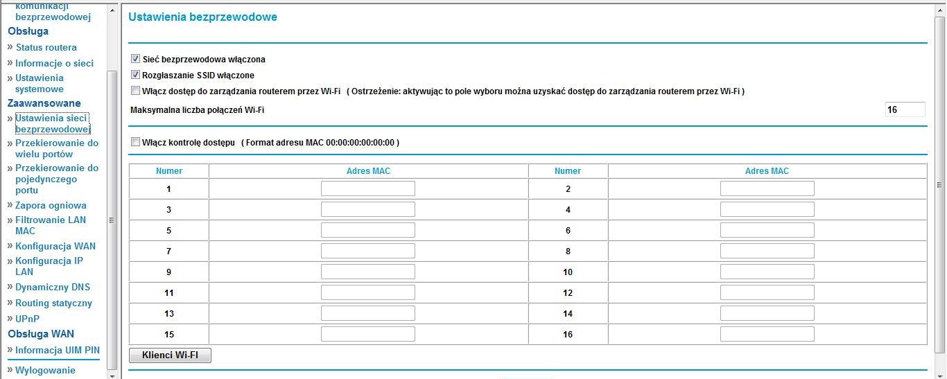

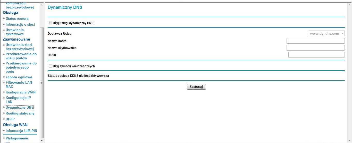

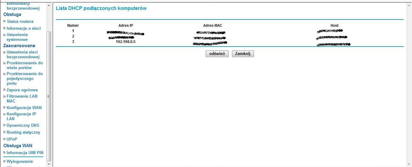

Co do routera to oczywiście loguję się do jego ustawień i przekazuję Ci jak to wygląda:
przy czym oczywiście nie wszystkie zakłądaki z ustawień przekazuję, nie mam przekierowania portów, nie mam włączonej zapory ogniowej, ani nie filtruję adresu MAC LAN, bez aktywacji UPnP.
Na liście DHCP pod trójką to jest mój TV.

Tak jak myślałem, nie masz tu wielu możliwości konfiguracji połączenia, jest ono z góry przydzielane przez operatora. Masz tu głównie opcje routingu, które są wg mnie ustawione poprawnie - czyli w tym przypadku raczej nie ma wpływu na działanie SEN. Czyli tutaj nic więcej nie pomogę.
