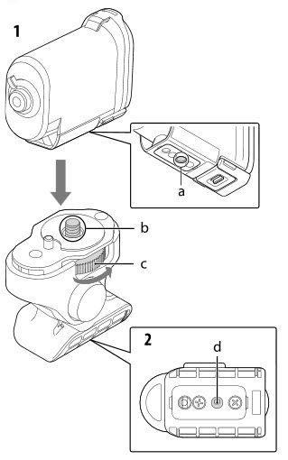

VCT-TA1 Neigbarer Adapter für die Action Cam
Hallo zusammen !
Hat jemand schon Erfahrungen mit dem
VCT-TA1 Neigbarer Adapter für die Action Cam ?
Mich würde interessieren, wie das Teil montiert werden kann ? Es steht etwas von "mittels Stativschraube" ... reicht dies völlig aus ?
Besten Dank für Euere Unterstützung 🙂

Hallo Madrotwild,
Herzlich willkommen in der Community von Sony!
Da sich vor der Stativschraube noch ein Stift befindet, der das Verdrehen der Kamera verhindert, ist die Befestigung über die Stativschraube absolut ausreichend.
Schöne Grüße
Peter

Salü Peter
Danke für Deine prompte Antwort
Kannst Du mir vielleicht auch noch erklären, warum der Adapter unten so abgerundet geformt ist ? Gibt es da irgendeine weitere Halterung, wo der Adapter reinpasst ?
Ich denke mir, dass der erwähnte Adapter ideal sein könnte, wenn man dies auf dem Helm oben montieren könnte (da ich die Neigung perfekt einstellen kann).
Danke und happy day

Hallo Madrotwild,
Die Halterung lässt sich an, zum Beispiel, der Kopfhalterung VCT-GM1 oder auch der Klebehalterung VCT-AM1 anbringen - daher die gerundete Form.
Schöne Grüße
Peter

Wie Peter bereits erwähnt hat - die Form ist die selbe Rundung, welche die Kamera/das Gehäuse der Kamera besitzt. Dadurch passt sie so auch in die "alten" Halterungen.
Die neueren sind allgemeiner gehalten, weswegen diese Rundung nicht mehr von nöten ist.
