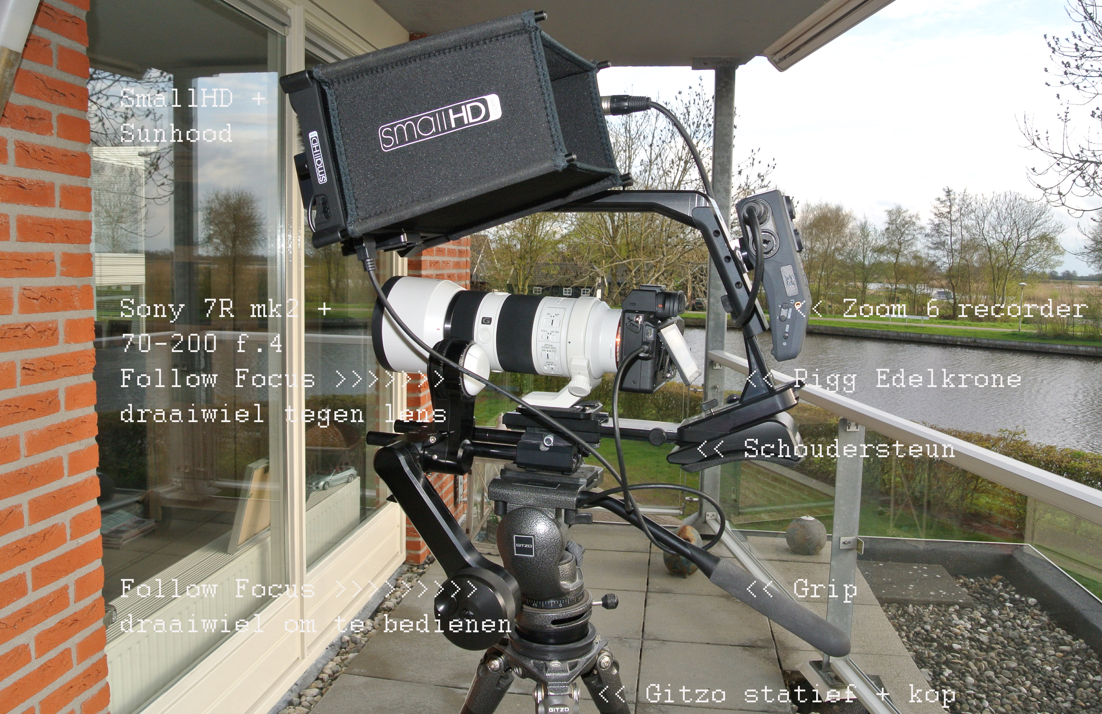

Vanmiddag de hele zaak opgetuigd voor 't grote werk. Betreft video-opnamen.
Had al van alles geprobeerd. Maar nog niet de SmallHD, er aan gehangen. (bijlage)

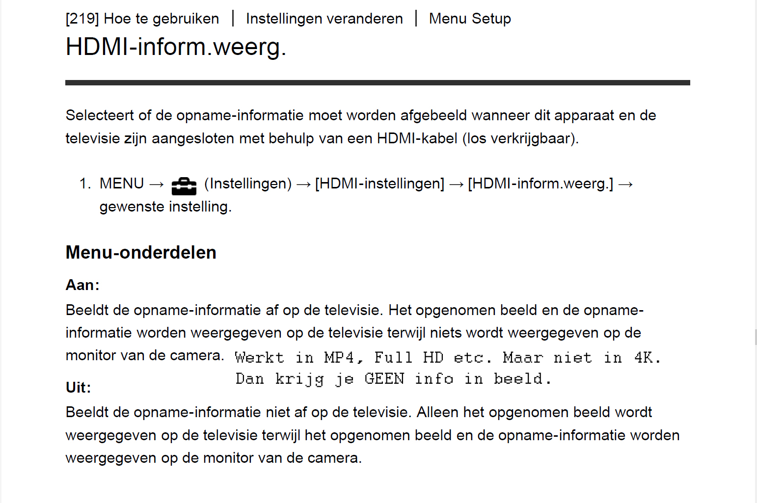

Omdat ik intussen vrijwel alles in 4K film, zet je dus bij bestandsindelingen voor video,
de hele zaak, in de hoogste stand.
Wat bleek, dat ik in de externe SmallHD, uitsluitend de film in beeld kreeg.
Maar niet in staat was, de eventueel verdere gewenste info, die je kunt oproepen,
op dat zelfde scherm te krijgen.
Vooral de waterpas en de geluidsterkte zijn erg handig.
Uiteraard zijn de instellingen van sluiter, diaframa en Iso altijd zichbaar.
Dit is bij de HDMI-instellingen in te stellen. Beeld + info, of juist zonder. (bijlage)
Na lang zoeken kwam ik er achter, dat alles wel werkt in Full HD, of lagere resoluties.
Maar niet in 4K. Als je het aan wil zetten, bij de HDMI instellingen, is 't geblokkerd.
Dacht eerst dat het te maken zou hebben, met eventuele interne warmte bij 4K.
Maar dat is volstrekt niet aan de orde. Het eigen scherm van de Sony is uit, tijdens "record".
Behalve voor Info. Dus niet echt, helemaal uit.
Wat overigens wel zou kunnen, bij een externe monitor.
Spaart accu. En scheelt warmteontwikkeling.
In standby, waar je alle handelingen die je wilt/moet uitvoeren voor dat de opname begint,
bijv. camera exact horizontaal plaatsen, geluid op sterkte brengen, evt. diafragma of shutter aanpassen, is er beeld op zowel de externe monitor, als 't eigen schermpje.
Het eigen schermpje, naar keuze met of zonder info. Maar altijd met beeld.
Als je dan op "record" drukt, gaat het eigen Sony schermpje uit, voor wat beeld betreft.
De informatie blijft wel in beeld. Een beetje vreemd.
Het "beeld" is vanaf "record" dus uitsluitend te zien op de externe monitor.
En dat kan naar mijn smaak zo worden aangepast.
Zou graag willen, dat een van de experts dat doorspeelde naar Japan.
Ben bang dat dit geen bewuste keuze is, maar een "slip of the pen".
Want het dient, voor zover ik 't kan zien, geen enkel doel.
