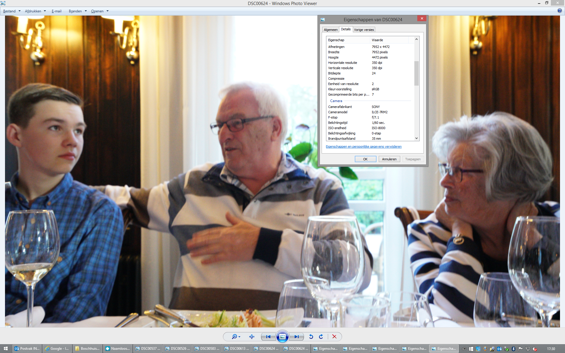

Foto 1.
Alle waarden zijn redelijk netjes. Hier had naar mijn idee geen flits bij gehoeven.

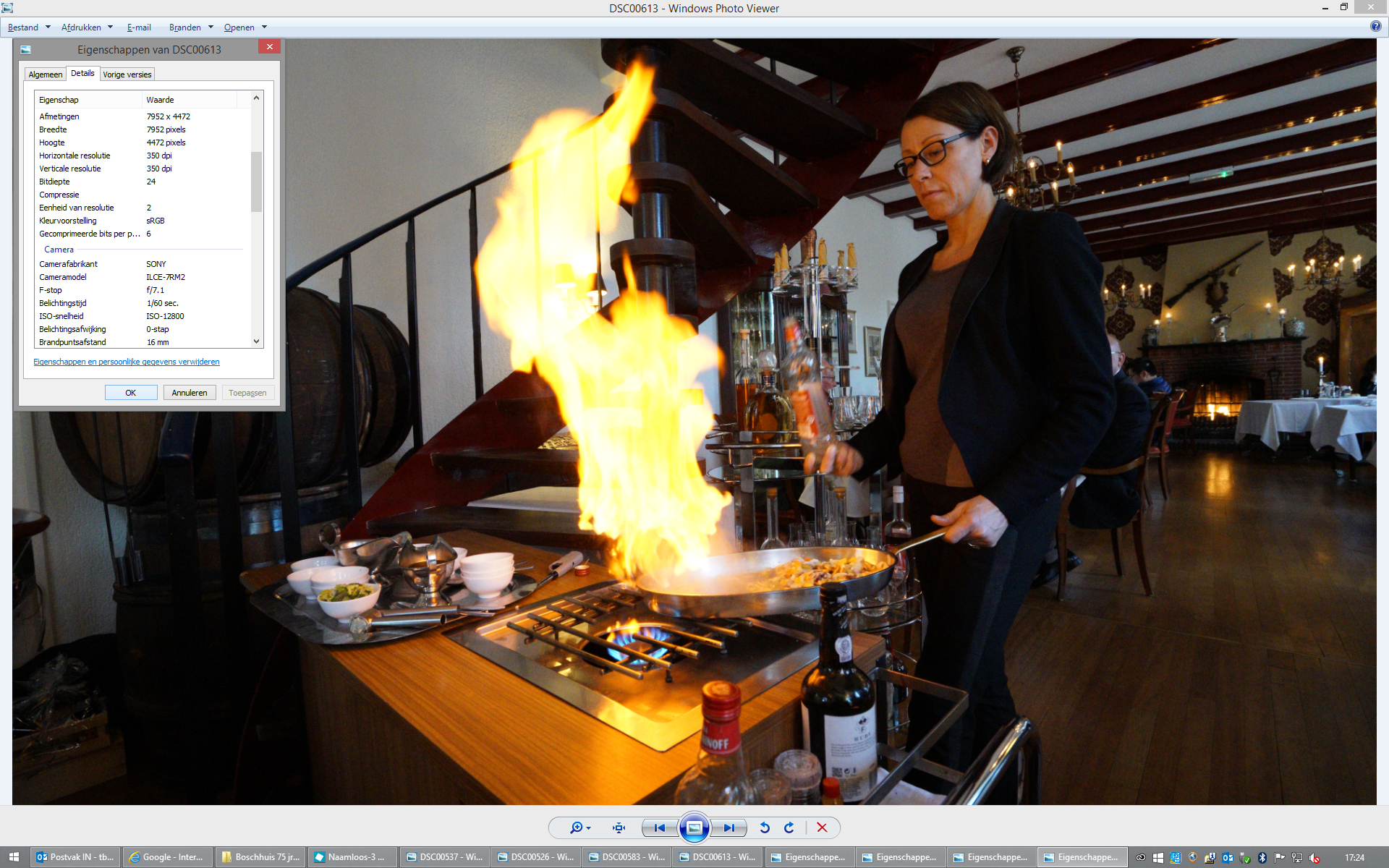

Foto 2.
Recht tegenover de ramen, heeft de camera 't al moeilijk.
Maar de waarden kunnen nog net. Al zit de Iso al wel erg hoog. Er is ruis te zien.
De kleuren etc. zijn nog correct.

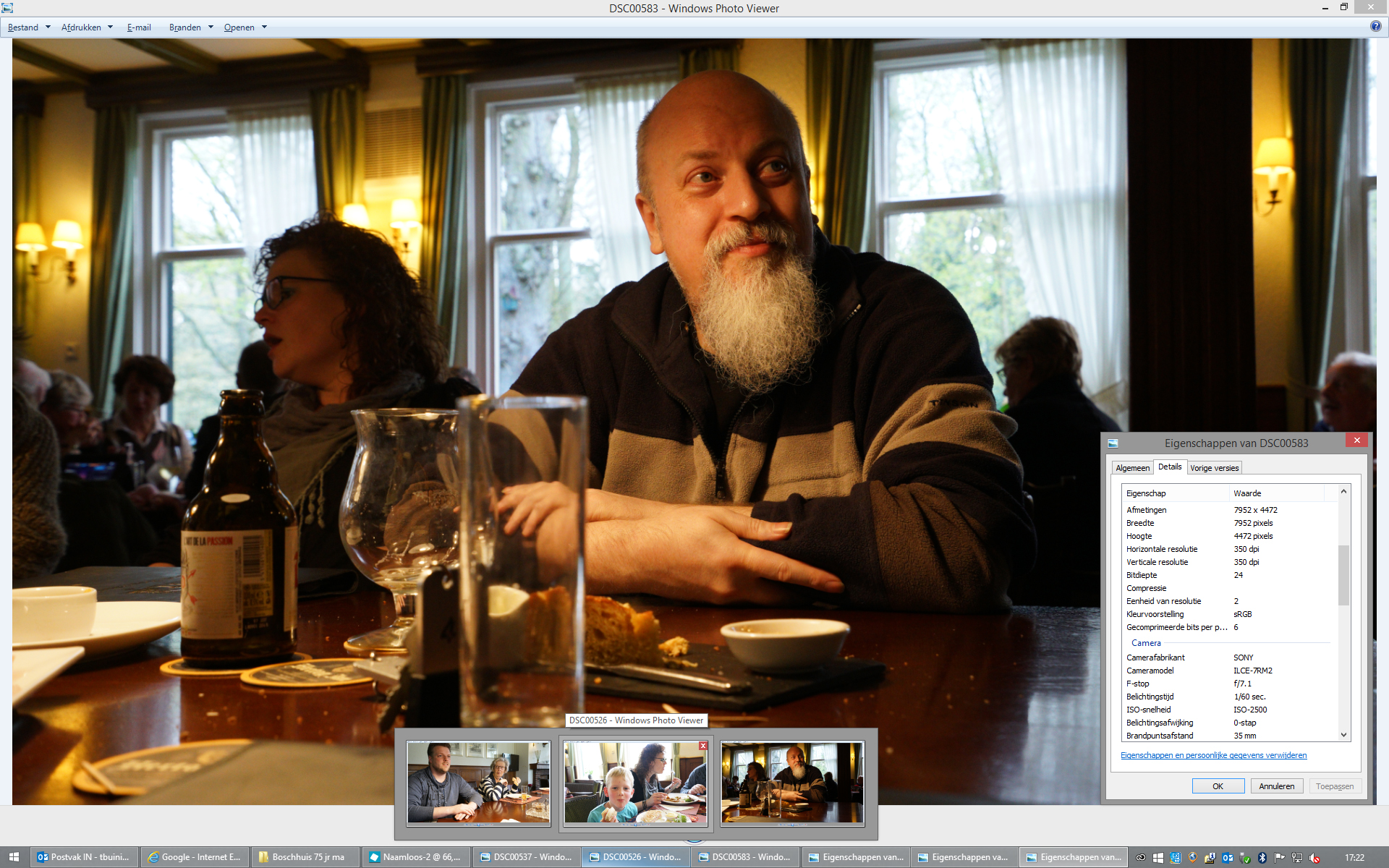

Foto 3.
Onze oudste zoon, zit volledig in 't lamplicht. Daardoor wordt alles wat aan de "rode" kant.
Een "invulflits" was hier, denk ik beter geweest. Of anders kleurtemp. aanpassen.
Ook de ramen op de achtergrond zorgen voor lastige concurrentie.

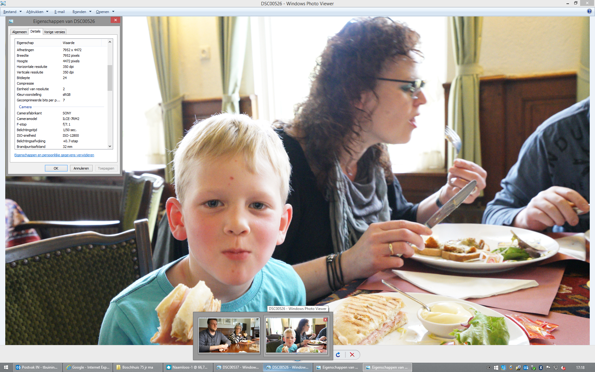

Foto 4.
De "Chateau Briand" krijgt een scheut Wodka. En wordt aangestoken.
Alle waarden zitten ook tegen de "top" aan. Maar de kleur etc. blijft nog net goed.

Je zou in deze situaties inderdaad een flits gebruikt kunnen hebben voor de foto's met een raam op de achtergrond. De foto met het vuur en de karakterkop bij het bier vind ik prima zo. Uitstekende sfeer.
