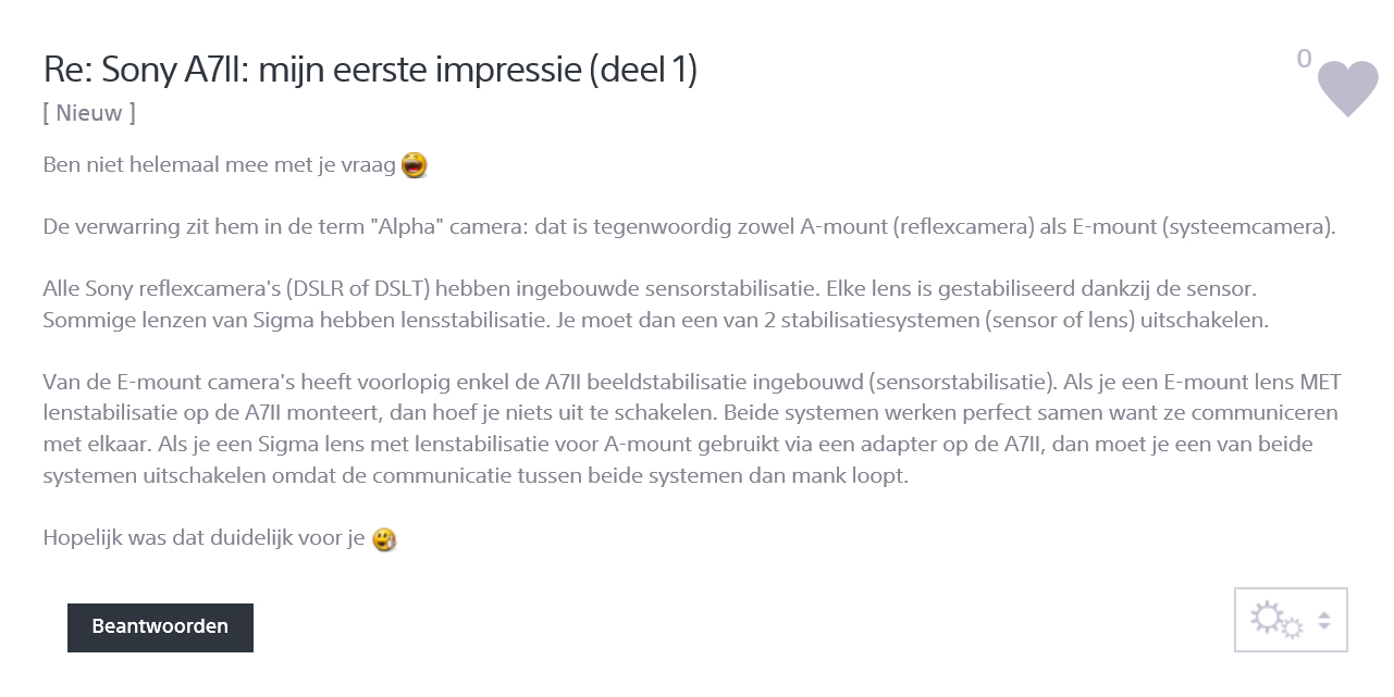

Intussen de hele ouwe 'zooi" van @Portmixus er bij gezocht.
En daar staat het exact in. Sorry. Had de hele zaak dus kunnen wissen.
Maar laat hem toch maar even staan.
Geeft misschien voor de een of ander toch, nog wat extra duidelijkheid.

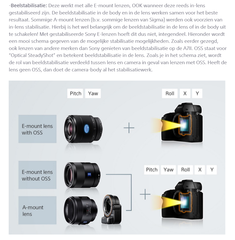

Kijk maar naar de bijlagen.
 Portmixus, je laatste vraag was" Hopelijk was dat duidelijk voor je."
Voor mij intussen wel.
Kort samengevat.
Een groot aantal "eigen Sony lenzen", communiceren samen v.w.b. IBIS en OSS / vullen elkaar aan.
Andere dan Sony lenzen, maken alleen gebruik van de 5 assige IBIS.
