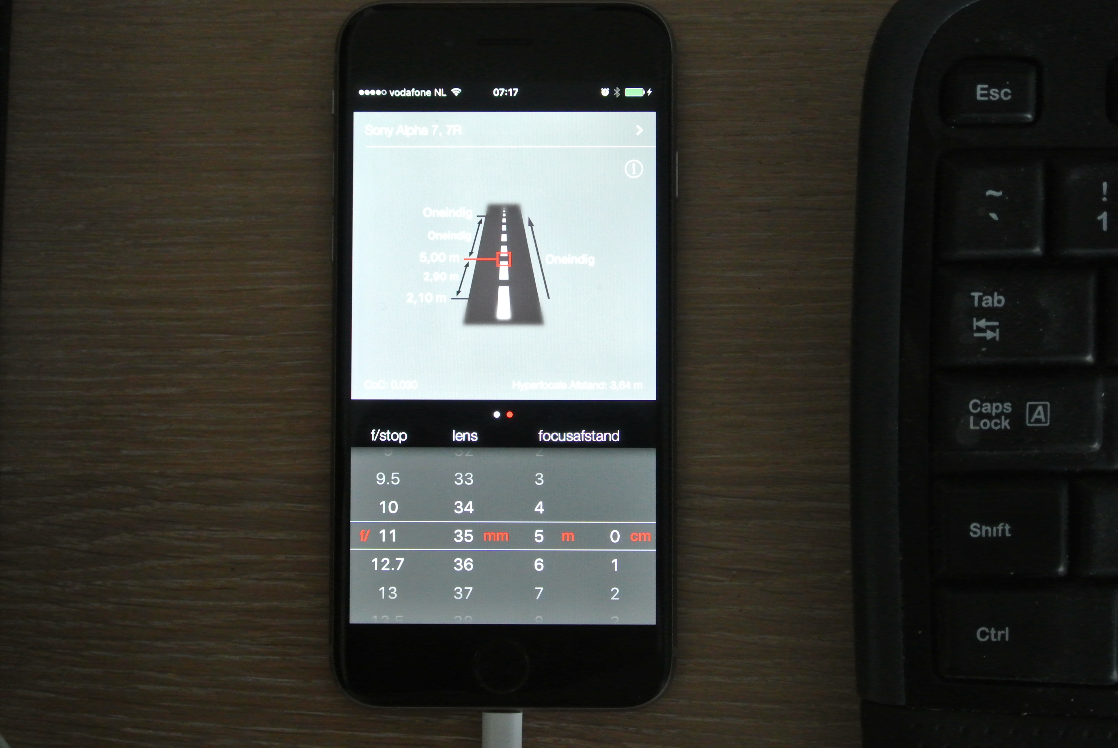

Kijk maar eens op de beide DOF tabellen, die ik als app. op m 'n iPhone heb staan.
35 mm lens / f. 11 - Scherp van 2.10 m tot oneindig. (Mits afstand ingesteld op 5 m.)

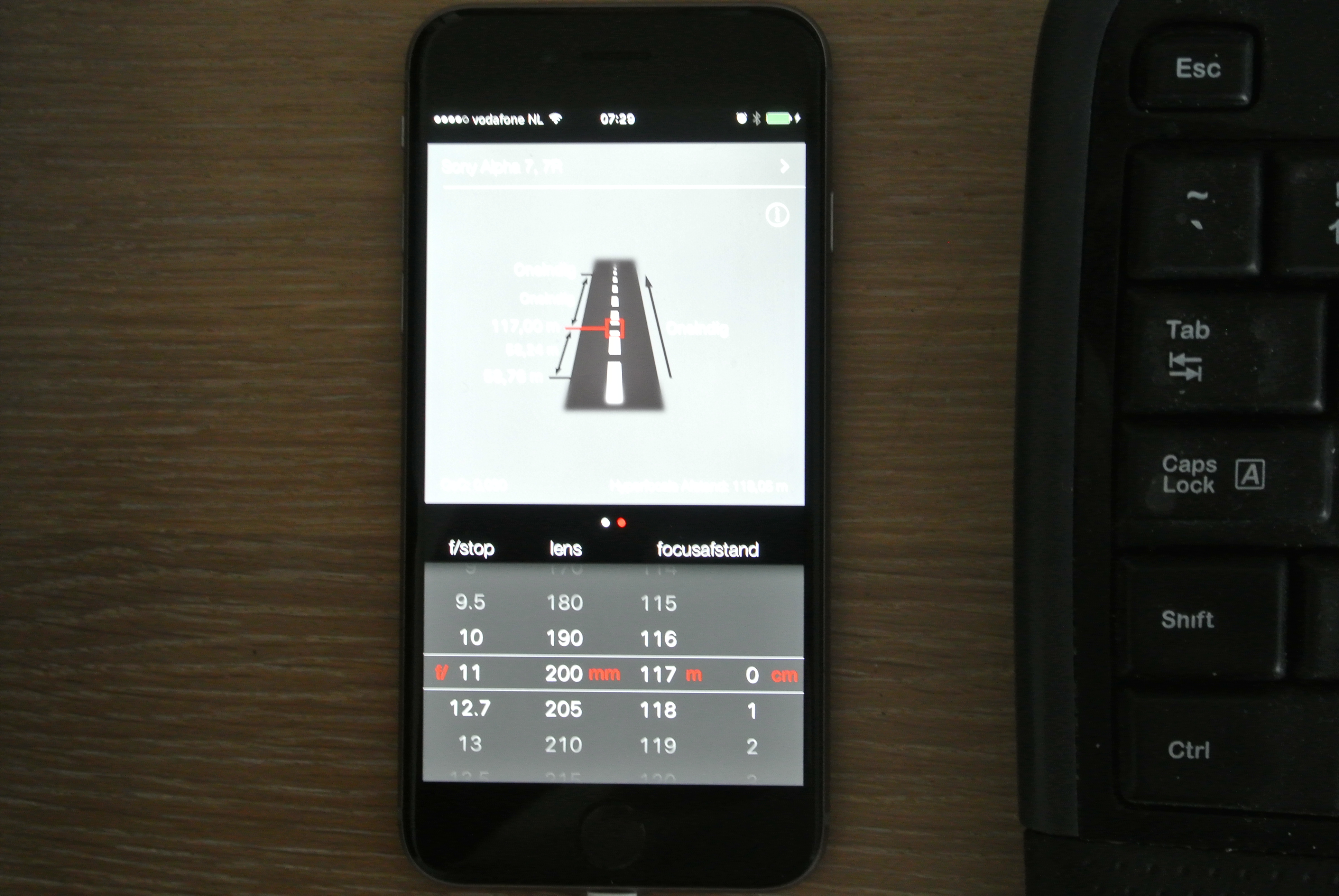

200 mm lens f. 11 - Scherp van bijna 60 meter tot oneindig / dat is al heel andere koffie.
(Mits afstand ingesteld op 117 m.)
Om maar niet te praten hoe dat er uit gaat zien bij 400 mm en langer.
En hoe vind je die 117 m op een lens zonder aanduidingen. Die vind je dus niet.

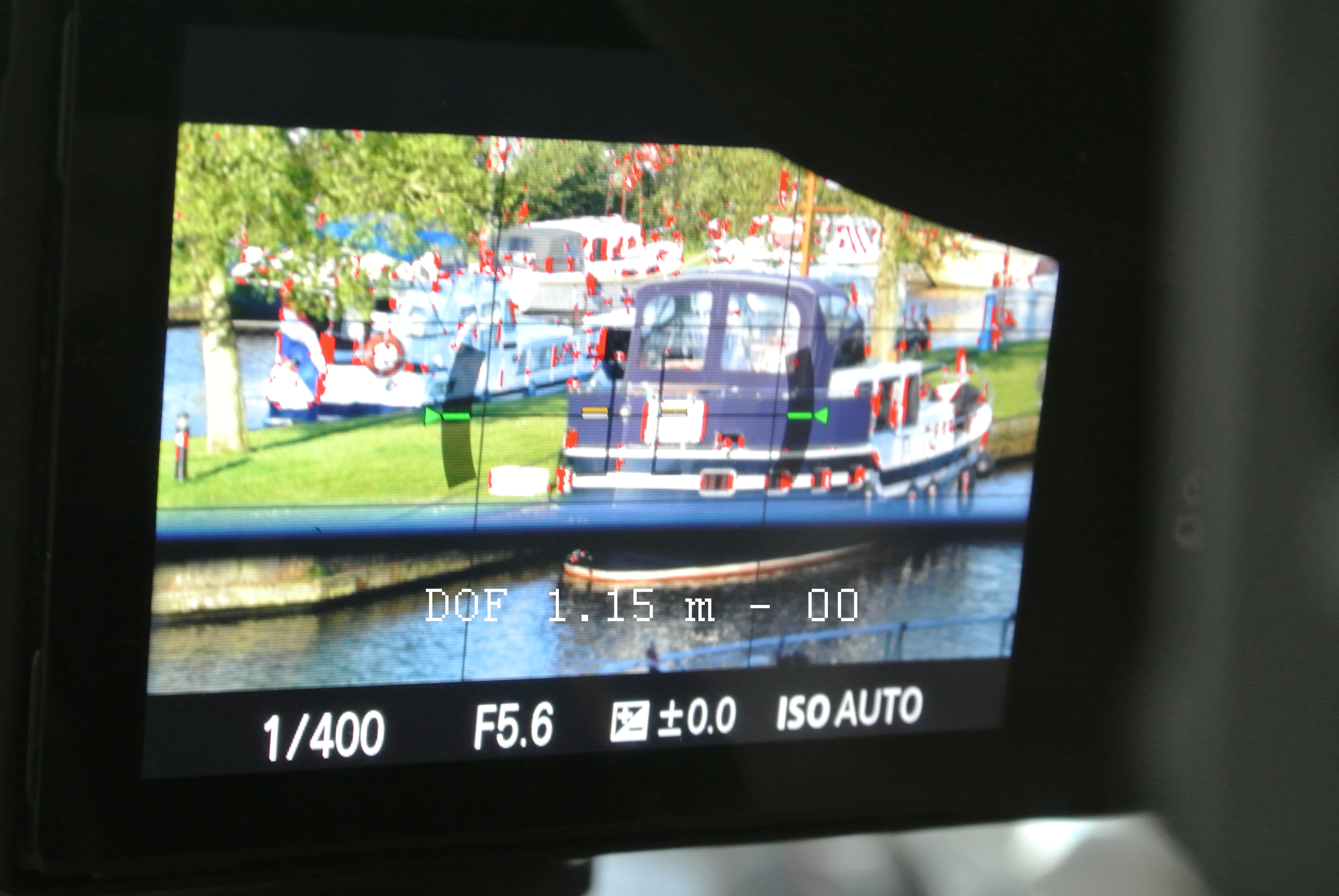

Veel mooier is natuurlijk, als de camera dat zelf omrekent, naar "scherp van tot".
Die 00, daar bedoel ik mee, de nullen aan elkaar en dan op z 'n kant = oneindigteken.
En dat uiteraard gerelateerd aan de ingestelde scherpte, op dat moment.

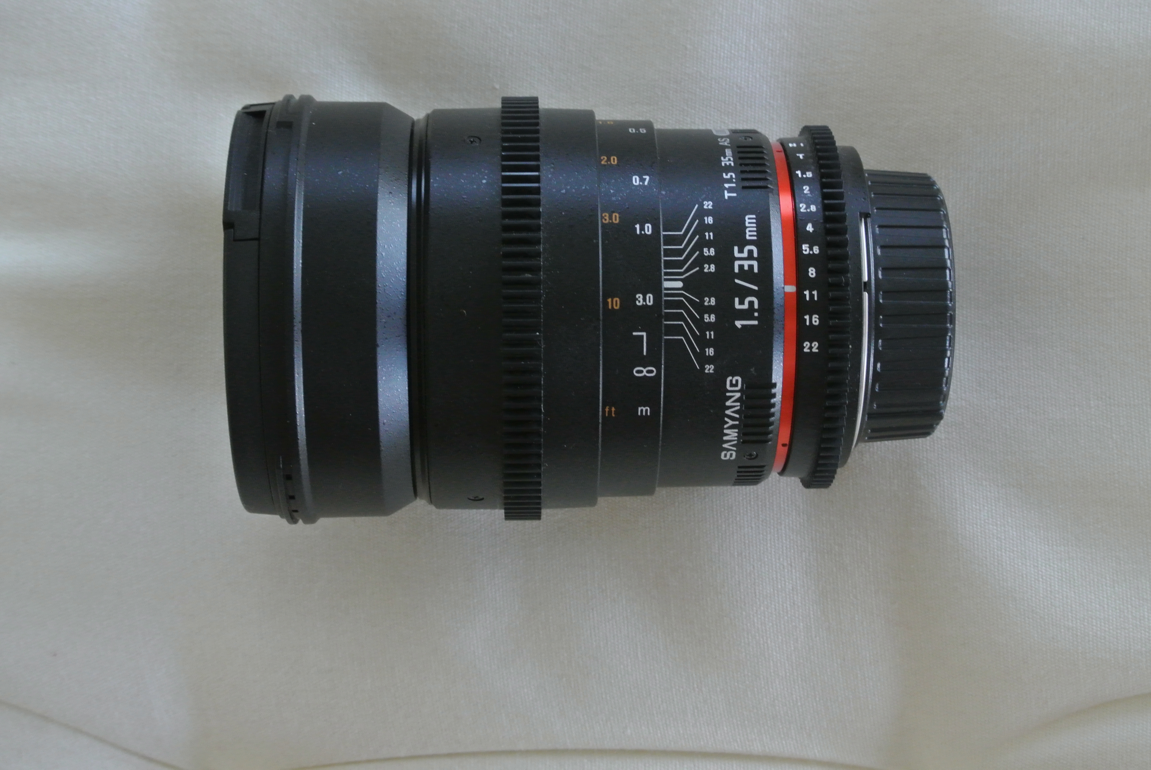

Een Samyang lens - niet automatisch - heeft de "haken" ter info zeker nodig.
Bij lage diafragma 's kun je er op kleine afstand, bijna tot op de 10 cm mee scherp stellen.

In dit voorbeeld scherp vanaf 58.76m, tot oneindig als je scherpstelt op 117m. met f. 11
Afstand tot scherpgestelde object wordt aangegeven in meters bij uitvergroten - resized.jpg
Beelscherm van de 7R mk2, van heel dichtbij, dus deels onscherp.
Maar de meterbalk is duidelijk zichtbaar.

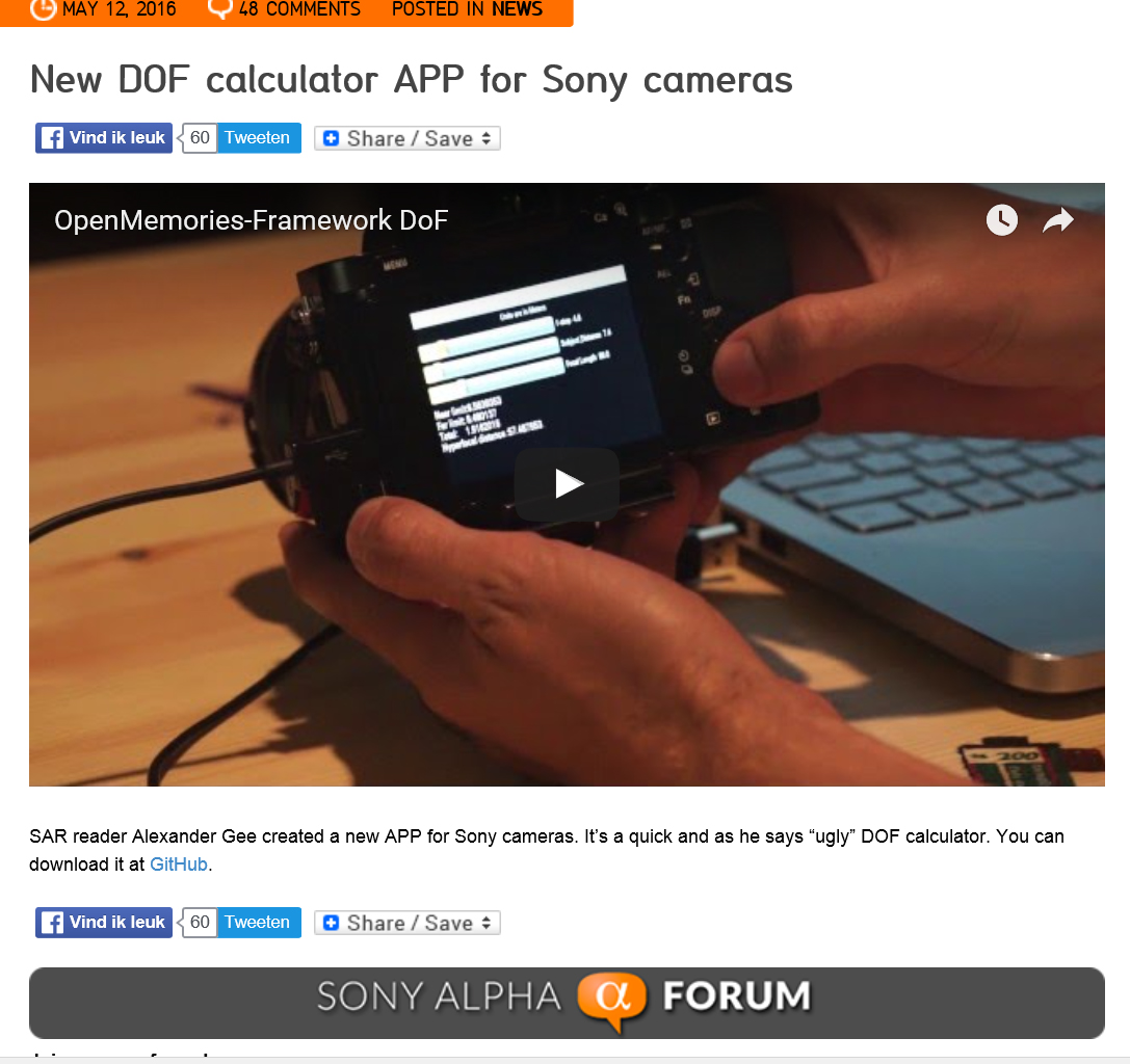

Zag dit op "Sony Rumors" (SAR)
Heeft dit er iets mee te maken?
Geen idee hoe 't werkt.

Ra ra, wat zag ik vanmiddag.
Het gene wat ik vroeg zit al op de camera. Maar je moet het wel weten te vinden.
Als je handmatig wilt scherpstellen, moet je je camera op AF-M zetten.
Of als de lens een instelling heeft om te kiezen, daar de zaak op handmatig instellen.
Draai aan je scherpstelring. Maar dan moet de camera dusdanig zijn ingesteld, dat hij
het scherpstelpunt vergroot. (Dat kun je uit zetten, en dan zie je het dus niet)
Dan zie je onder het scherpstelpunt 2 figuurtjes met een lijntje ertussen.
Dichtbij is 't "portrait". Verweg een "bergje".
Daaronder zie je het schuifje heen en weer gaan en verschijnt er
"het aantal meters, of het oneindigteken".
Als je heel voorzichtig draait, krijg je de meters die je wilt hebben. (Vanuit je DOF berekening)
In ons voorbeeld 117 m. Dat is de afstand waarop is scherppgesteld.
Diafragma instellen die de DOF aangeeft voor de gewenste diepte. En de zaak is rond.
De aanduiding is vrij snel weer van 't beeld verdwenen, en zover ik heb kunnen vinden,
niet qua tijd instelbaar.
Dit gaat samen met het verdwijnen van 't vergrootte scherpstelpunt. (naar totaalbeeld)
Ik zou 't overigens erg handig vinden, als de afstand waarop je hebt scherp gesteld in beeld kwam onder de waterpas. Dat stoort daar niet. Die vergroting wil niet iedereen, heb ik begrepen.
Bovendien is de toijdsduur dat die meters in beeld zijn erg kort.
