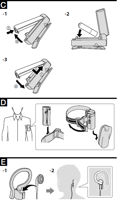

Hieronder de gebruiksaanwijzing van de set.
