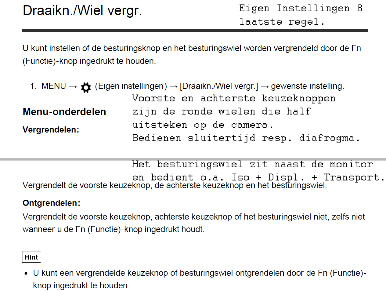

@pieterlj
Snap even niet wat je bedoeld.
Kun je dat even verduidelijken?
Bij "Eigen Instellingen" 8 staat op de onderste regel: Draaikn./Wiel vergr.
Daarmee kun je de een of andere draaiknop vergrendelen en ontgrendelen. Weet niet welke.
En kan dat ook in de gebruiksaanwijzing niet vinden.
Maar dat is in elk geval niet de correctieknop voor de belichting.

pieterlj
Membro
Je kan het een en ander lblokkeren
Dial / Wheel Lock
You can set whether the dial and wheel will be locked by pressing and holding the Fn (Function) button.
  1. MENU (Custom Settings) → [Dial / Wheel Lock] → desired setting.
Menu item details Lock: Locks the control dial and control wheel. Unlock (default setting): Does not lock the control dial or control wheel even if you press and hold theFn (Function) button.
Hint
  • You can release [Dial / Wheel Lock] by holding the Fn (Function) button down.
Sony a6300,Sony 18-200/f3,5-6,3 Sony 35/1,8,Sony 30/3,5,Sony 50/1,8,Samyang 12/f2,Sigma 19/f2,8. Sony A77/Sony 16-50/f2,8/Tamron 70-300/4,5-5,6 vc usd, Sigma 70/f2,8, LA-AE3
profile.country.NL.title
Tjardi
Entusiasta
@pieterlj
Is dit niet uitsluitend van toepassing op de A6300? En niet op de 7R mk2?
Ik heb van alles geprobeerd op "Eigen Instellingen".
Op nr 8 kom ik ontgrendelen en vergrendelen tegen.
Die hebben een eigen keuze in 't menu. Maar werkt volgens mij niet op de bedoelde rechter instelknop.
Ik kan geen enkel verschil zien in vergrendelde of ontgrendelde toestand.
d.w.z. In beide "settings" kun je het draaiwiel blijven bedienen, en reageert de instelling + of - identiek. Dus niet.
Bovendien is de draaiknop niet "indrukbaar".
pieterlj
Membro
Je moet eerst de Fn toets een paar secondes ingedrukt houden.
Tjardi
Entusiasta
@pieterlj
Als ik de FN-knop een paar seconden ingedrukt houdt, volgt de tekst: Vergrendeld.
Na 2 sec drukken: Ontgrendeld.
Met het draaiwiel aan de rechter bovenzijde kun je dan nog steeds je belichting aanpassen.
Ben bang dat deze vergrendeling staat voor: Vergrendeling of niet, van de AE lock.
Ik zal nog eens weer in de gebruiksaanwijzing duiken.
Maar daar is zo slecht aangegeven waar je moet zoeken.
Tjardi
Entusiasta
@pieterlj
Ben er intussen uit.
De vergrendeling die wordt bedoeld schakelt de beide (halve) keuzewielen uit waarmee je normaliter
je sluiter / resp. diafragma corrigeert.
Tevens het bedieningswiel. Dat is het grote wiel naast de monitor die enorm veel wijzigt.
o.a. Iso, display, transport etc.
Ergo. Het rechter draaiwiel bovenop, is niet te vergrendelen.
