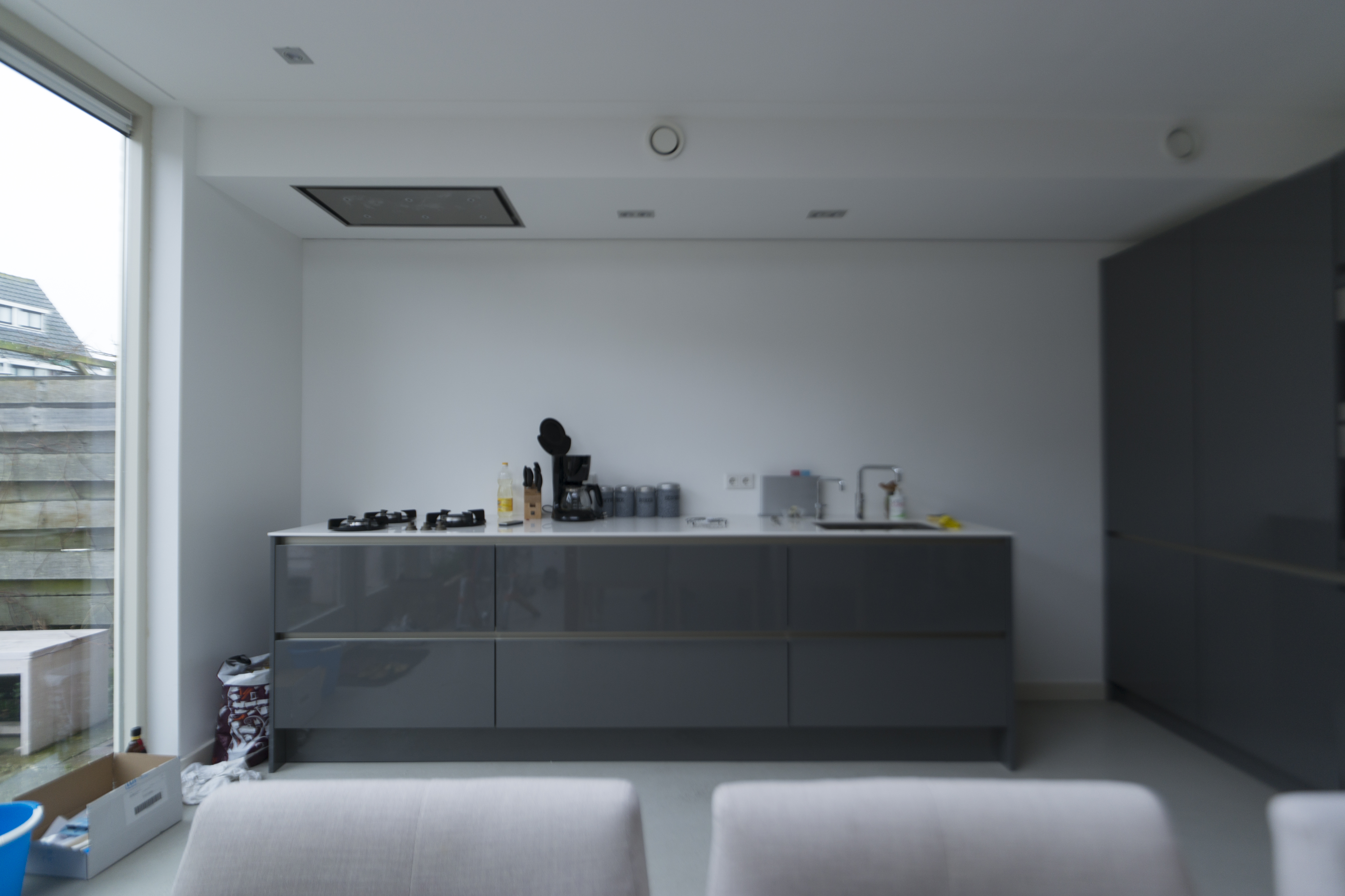

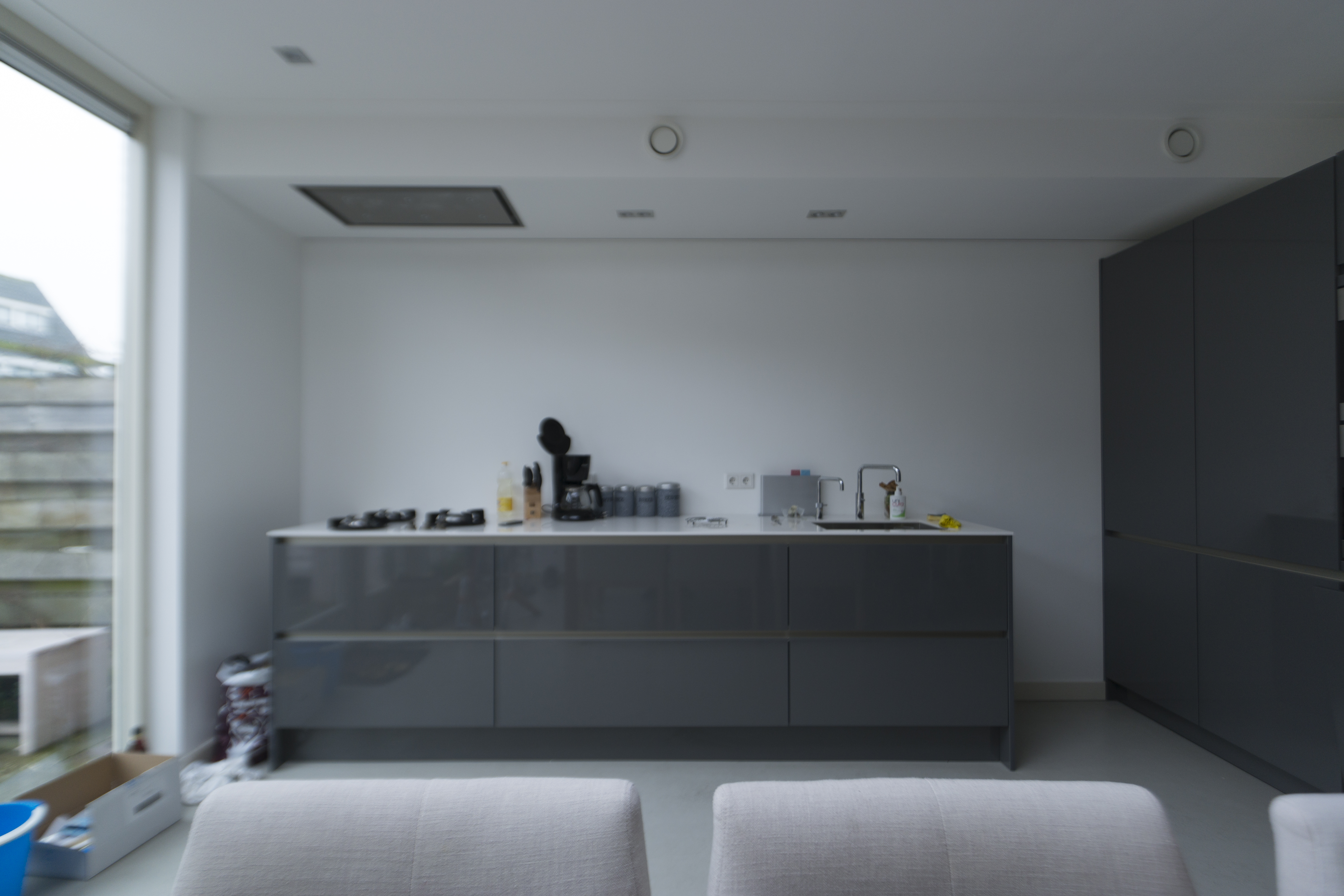

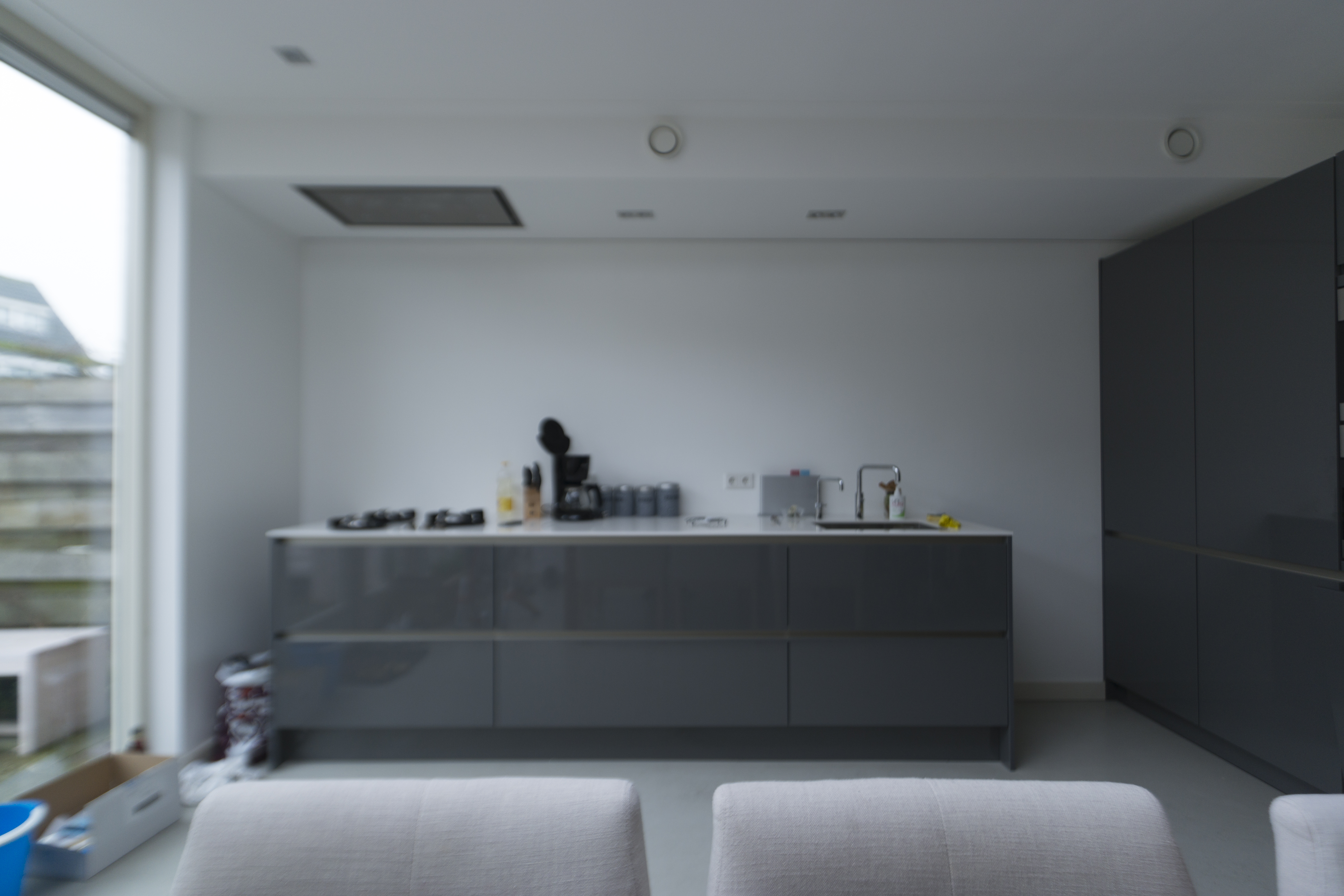

Dank voor het antwoord, excuses dat het van mijn zijde een tijdje heeft geduurd. Ik heb 4 foto's gemaakt en eentje op autofocus. Het lijkt wel alsof de linkerzijde niet goed scherpstelt. Ik hoop dat je me hiermee verder kunt helpen.

Goed dat je foto's post...dit heeft met AF niets te maken, dit is voor zover ik kan zien op deze foto's een zuiver geval van een "decentered" lens. Dit wil zeggen dat je lenselementen niet perfect parallel op elkaar staan wat leidt tot dergelijke beelden! Dit is iets wat bij alle lenzen kan voorkomen en bij alle merken. Dat is eigen aan de complexiteit van de (moderne) lens.
Het is wel al een van de extreemste vormen die ik gezien heb! Onbruikbaar...Deze lens is normaal gezien echt top, je zit duidelijk met een slecht exemplaar.
Hopelijk heb je garantie want dit is niets waar je zelf kan aan doen! Binnensturen!
