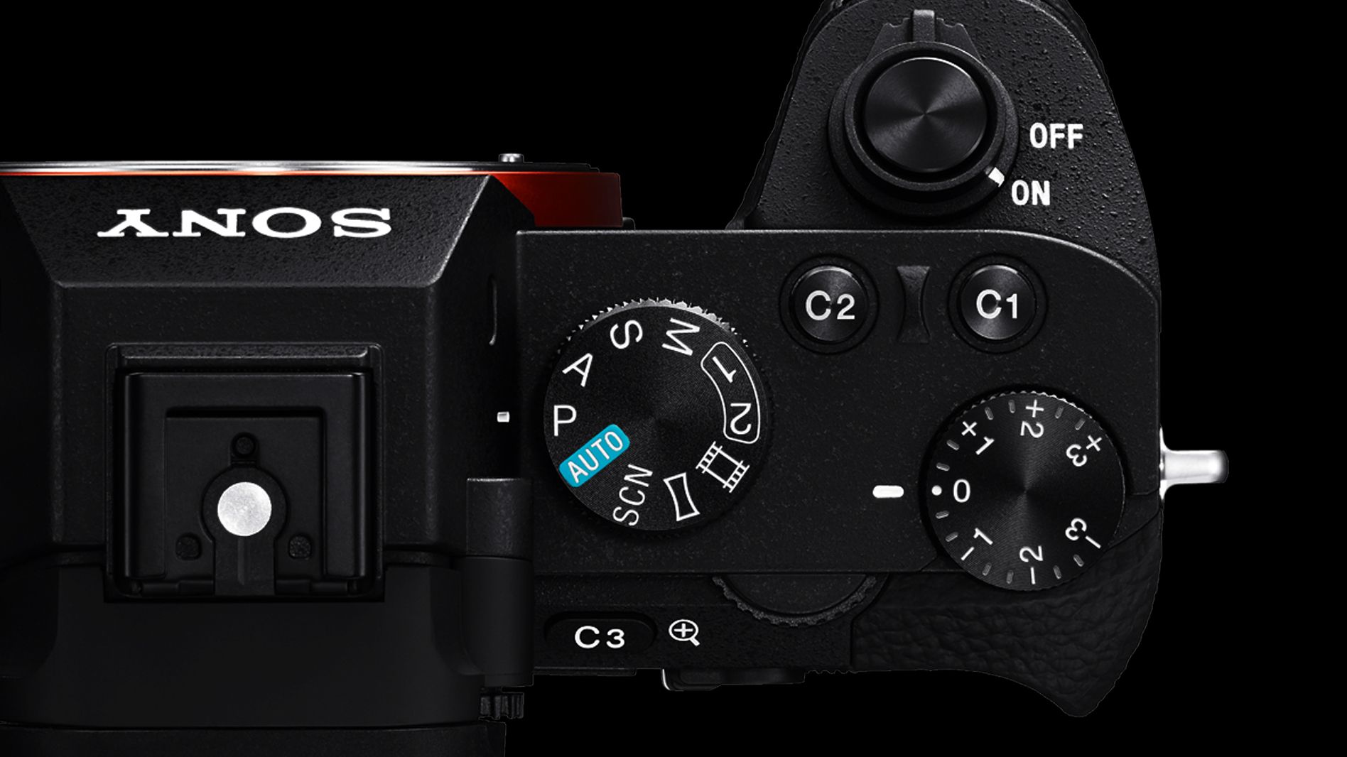

Als fervent Sony gebruiker wil ik mijn eerste indrukken van de A7II (pre-productiemodel) met de community delen. Dat betekent niet dat ik alles door een roze bril bekijk, integendeel, de A7II is eindelijk de FE-camera waarop ik zolang wachtte...beeldstabilisatie in een compacte Full-Frame camera maar kan de A7II mijn A99 doen vergeten?

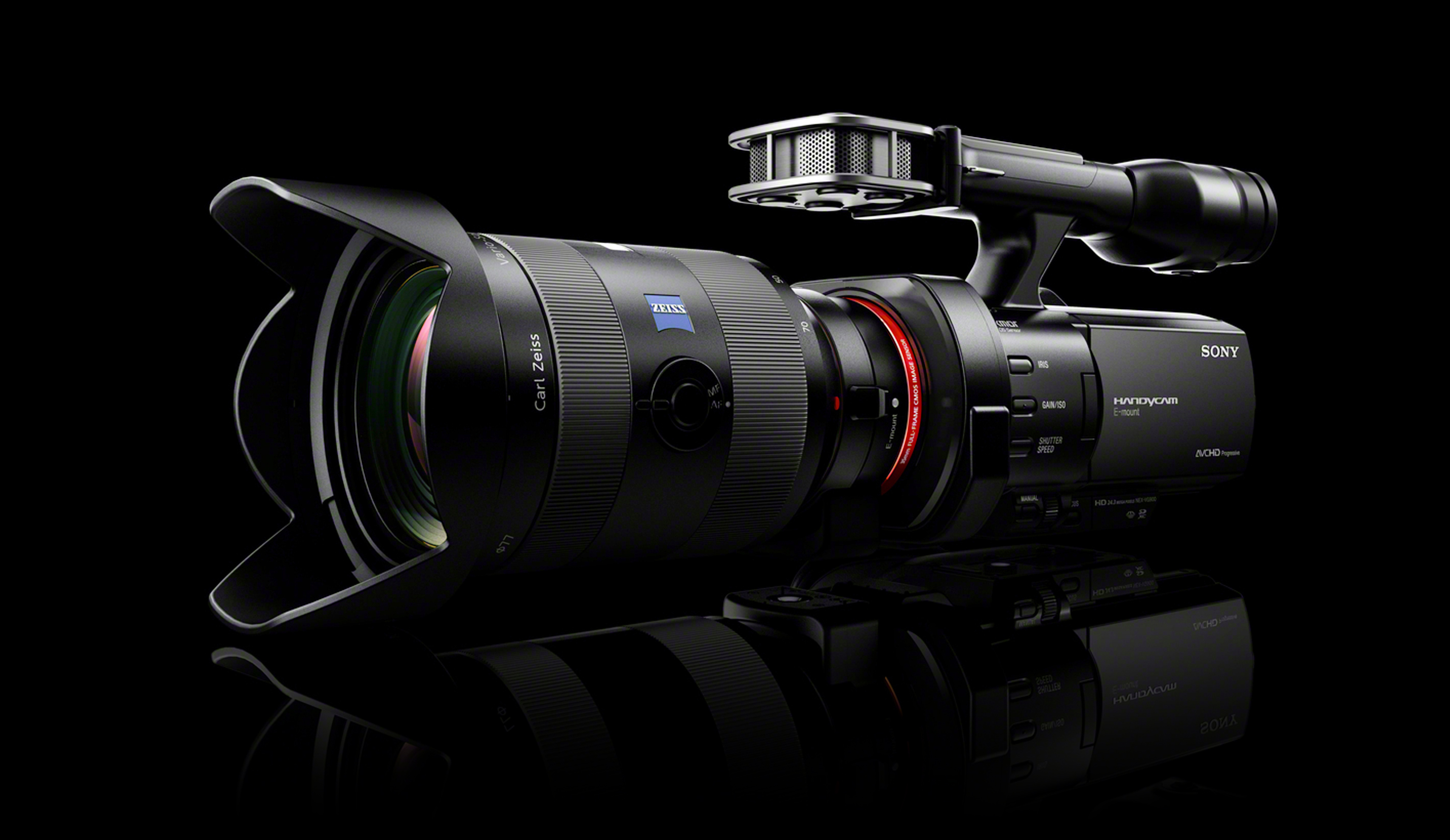

In het najaar van 2012 verbaasde Sony vriend en vijand met de aankondiging van een Full-Frame sensor in een E-mount videocamera: de NEX-VG900 was een videocamera met een 24 megapixel Full-Frame sensor. De naam NEX heeft nu plaats gemaakt voor “Alpha” waaronder zowel A-mount als E-mount camera’s vallen.
