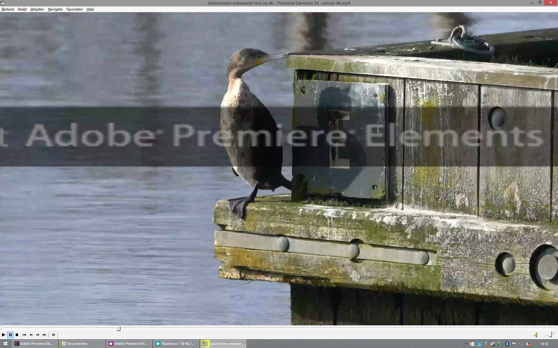

Vraag over exporteren in 4K, bij Adobe.
Zit intussen druk te puzzelen met de proefpaketten van Adobe.
Zowel Premiere Pro als Elements 14. Om te zien wat de verschillen zijn.
Vooral om te zien, of Pro niet net te ingewikkeld is.
Er is iets wat ik heel vreemd vind. Geld zowel in Pro als Elements 14.
Als ik bezig ben een film in elkaar te schroeven in 4K, zie ik 't beeld als op de 1e foto.
Exporteer ik e.e.a., dan krijg ik in 1920-1080 dus full HD, exact hetzelfde op 't geexporteerde
bestand. Resp. de TV of monitor. Is er niets van 't beeld afgesneden.
Exporteer ik in 4K, dan mist er een compleet stuk van 't beeld. Ongeveer 1/4 schat ik.
Ik heb (nog) geen 4K monitor. Ligt het daaraan?
Er is verder weinig in te stellen.
De keuze is 4K, of full HD. Daar kan het dus niet aan liggen.
Ik had altijd begrepen, dat als je de film bewerkte in 4K, hem dan eventueel downscalde
naar Full HD, de kwaliteit beter werd.
Maar als je nu, omdat je nog geen 4K TV hebt, de zaak niet compleet op beeld krijgt lijkt me vreemd.
Dat houdt weer in, dat je als je een andere TV gaat kopen, je een de hele zaak opnieuw moet
upgraden. Zodat alles weer parallel loopt.
In dat geval heeft upgrading van Elements 12 naar 14 ook geen zin, omdat je toch niet hoger
kunt gaan in export als full HD.
Of gebeurt er aan de ingangskant wel degelijk iets.
Wie weet er wat meer van deze materie.
Voeg voor de duidelijkheid even 2 foto 's toe.

Het maakt niet uit of je een HD of 4K monitor of tv hebt. Ik heb namelijk een 40inch 4k monitor en een 47inch HD tv maar in beide gevallen ziet een film er hetzelfde uit.
Ik denk dat het iets enorm simpels is. Jij gebruikt zo te zien Mediaplayer Classic en ik vermoed dat er iets mis is met de afspeelgrootte.
Ga eens in mediaplayer classic naar (menu bovenaan) Beeld, en dan In en uitzoomen, en verander die waarde naar een lagere zoomfactor.
Of druk Alt+4 in.
Ben benieuwd of het daaraan ligt. Ik denk van wel.

Enorm bedankt. Je zat vlak in de buurt, met je opmerking omtrent Mediaspeler classic.
"Pas aan van binnen uit", loste het op.
Full screen of zoom etc. niet.
Vond het al erg vreemd. Maar had geen idee waar 't aan lag.
