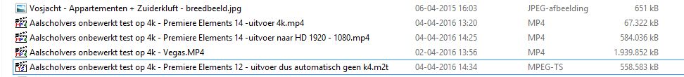

Bedankt. Denk dat dan de aanschaf van een 4K monitor voor m 'n computer er aan zit te komen.
Kom nog een vreemd fenomeen tegen. Of zou dat te maken hebben met de "trial" uitvoering van de
Premiere Elements 14. (zie foto)
De opslag van de beste uitvoering in 4 K = 67.322 kb
De opslag in 1920x1080, terwijl de kwaliteit 4x minder is, vrijwel 't dubbele in opslag. etc
Exact hetzelfde filmpje in proefsetting 4x gedownload.
1 x Vegas. Is ie al beduiden groter als in Elements. Neem aan andere compressie.
1x in Elements 12 ( Full HD) daar is ie groter als in K4. Maar ongeveer even groot als in 1920x1080
1x in Elements 14 (K4) en daar is ie kleiner als in 1920x1080.
Geen idee hoe dat zit.

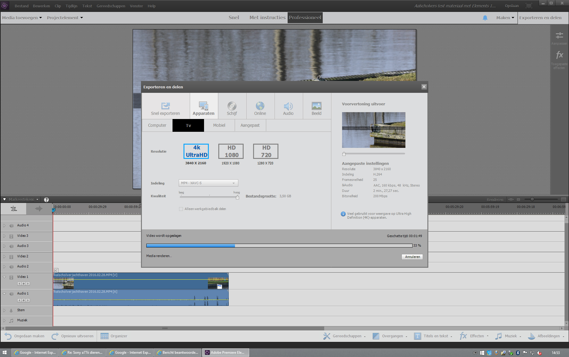

Zo ziet de uitvoer er uit in Elements 14.
Bij Elements 12 had je enorm veel mogelijkheden. Denk wel 30.
Hier is dat beperkt tot 3. Eigenlijk minstens zo makkelijk.
Maar waar ik niets van snap is dat een uitvoer in 1920x1080 bijna 10x groter is , als 4K.
Is dus vrijwel even groot als export in Elements 12. Wat dus ook 1920x1080 is.
Vreemd genoeg is de kwaliteit bij afdraaien via Mediaplayer wel goed.
Maar dan moet er een waanzinnige compressie plaats vinden. Anders begrijp ik het niet.
Dacht eerst dat dit verschil lag, aan de proefversie die ik had van Elements 14.
Maar ook in de originele versie is dit identiek.
Navragen bij Adobe krijg ik niet voor elkaar.
Dat is in mijn ogen een enorm gepruts, waar je in fora terecht komt, die je vraag gaan beantwoorden.
Is mij tot op heden nog niet gelukt.
Zal de foto van de formaten er nog even onder hangen. Hoef je niet terug te bladeren.

Ik moet eerlijk zeggen dat ik daar ook niks van snap. Het 4k bestand zou eigenlijk veel groter moeten zijn. Een HD bestand tien keer groter????? Raadelachtig
