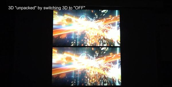

Der rote Bereich sieht von der Abmessung aus, als würde der TV das Signal "entpackt" versuchen wiederzugeben, also die beiden Vollbild-Ansichten für das jeweilige Auge übereinander angeordnet, statt übereinander gelegt.
Entpacktes 3D Blu-Ray Signal auf meinem Beamer:
