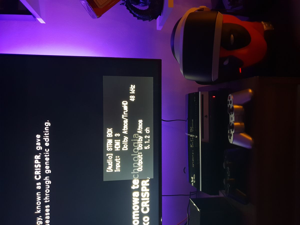

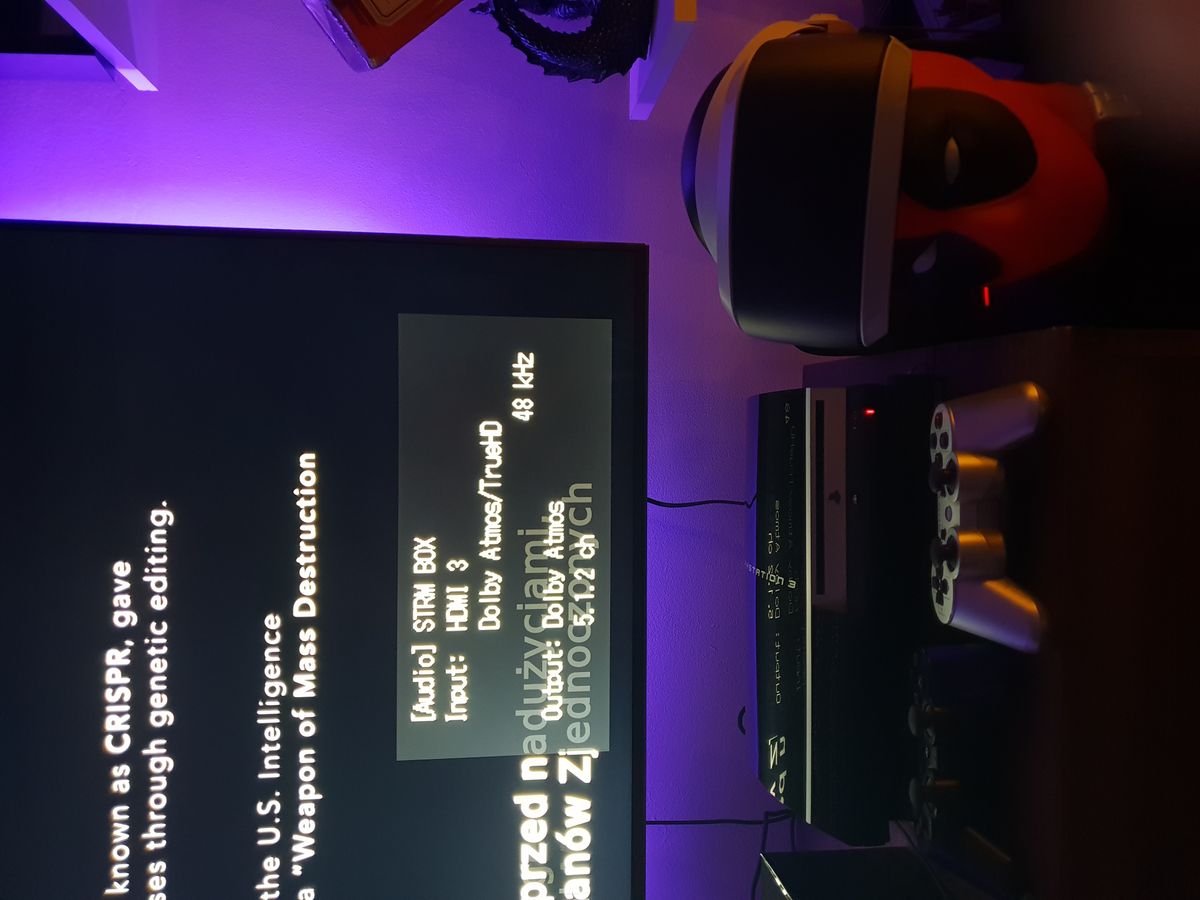

Takie info mam kiedy puszczam film na kodi przez nvidie shield, niesety z nieznanych mi przyczyn nie mogę tych informacji wyświetlić na netflixie, więc nie wiem jaki sygnał jest podawany ale wyjściowy jest napewno 5.1.2. (sorki za zdjęcie bokiem ale już późno i nie chce mi się kombinować z przekręcaniem :P)

 A więc przy Twojej konfiguracji,  Onkyo rozpoznaje prawidłowo,  więc albo Netflix źle rozpoznaje układ,  albo coś jest nie tak na połączeniu auaudio-tv,  oraz może netflix, podaje Atmosa tylko w konfiguracji 7.1.2. Tylko wtedy u mnie powinno rozpoznać, taki układ, dzięki xf9000.  Badam sprawę dalej :slight_smile:
