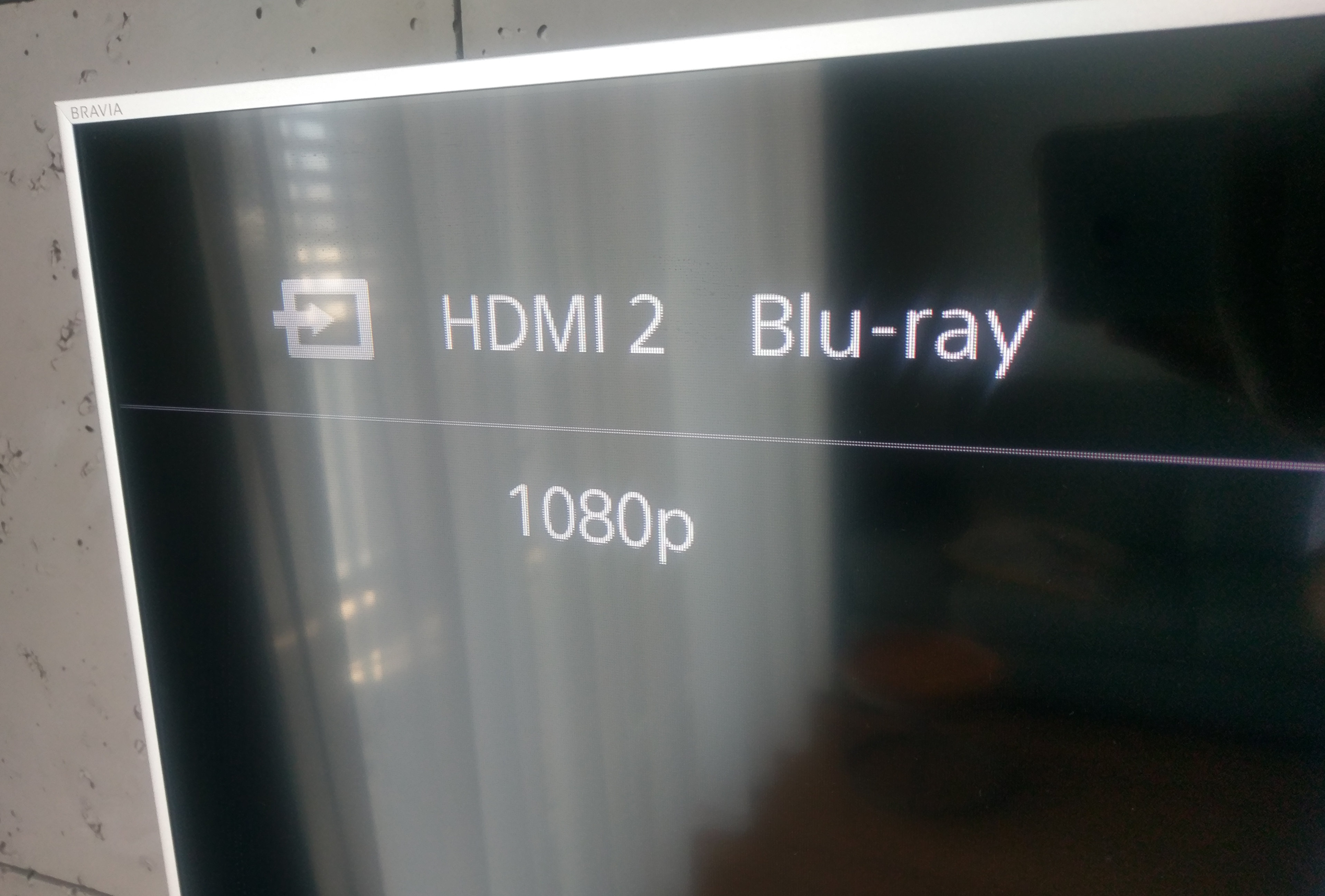

Czy może ktoś przetestować zmianę nazwy żródła sygnału? Poniżej procedura, którą wysłałem do supportu Sony.
"Home/Ustawienia/Zewnętrzne wejścia/Zarządzaj wejściami. Wybrałem "Telewizja kablowa". Po naciśnięciu Home i potem wyborze wejścia Telewizja kablowa na górze ekranu po lewej stronie wyświetla się "HDMI 2 Blu-ray". Jak w poprzednim kroku wybiorę nazwę wejścia np. DVD po naciśnięciu wejścia z ekranu Home wyświetla się prawidłowo HDMI 2 DVD. Mam wrażenie, że tylko dla opisu Telewizja kablowa nie został zrobiony skrót w ekranie po wyborze wejścia. W poprzednim oprogramowaniu również był ten błąd i teraz w aktualizacji został on powielony."
Oczywiście nie chodzi mi o listę możliwych źródeł obrazu, ale komunikat kóry wyświetla się w górnej lewej części ekranu.
Masz kolego rację,co innego się wybiera,a co innego pokazuje górny lewy róg.
Jedyne,co można zrobić,to napisać skrót,,TELEWIZ."
Rozważałem tę opcję, ale nie po to Sony dało możliwość wyboru z góry zdefiniowanych opcji, żeby łatać dziury i niedorobki informatyków łatami
Mają to poprawić
