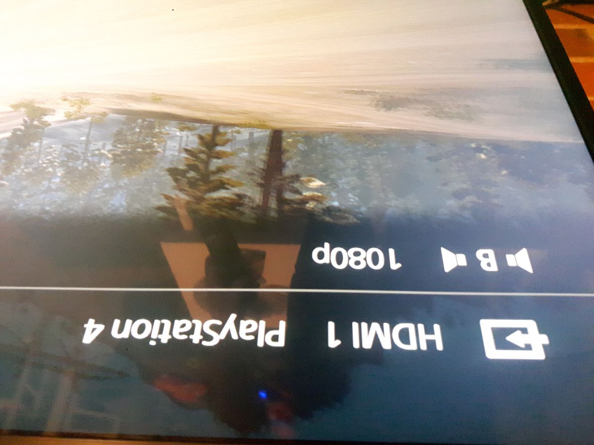

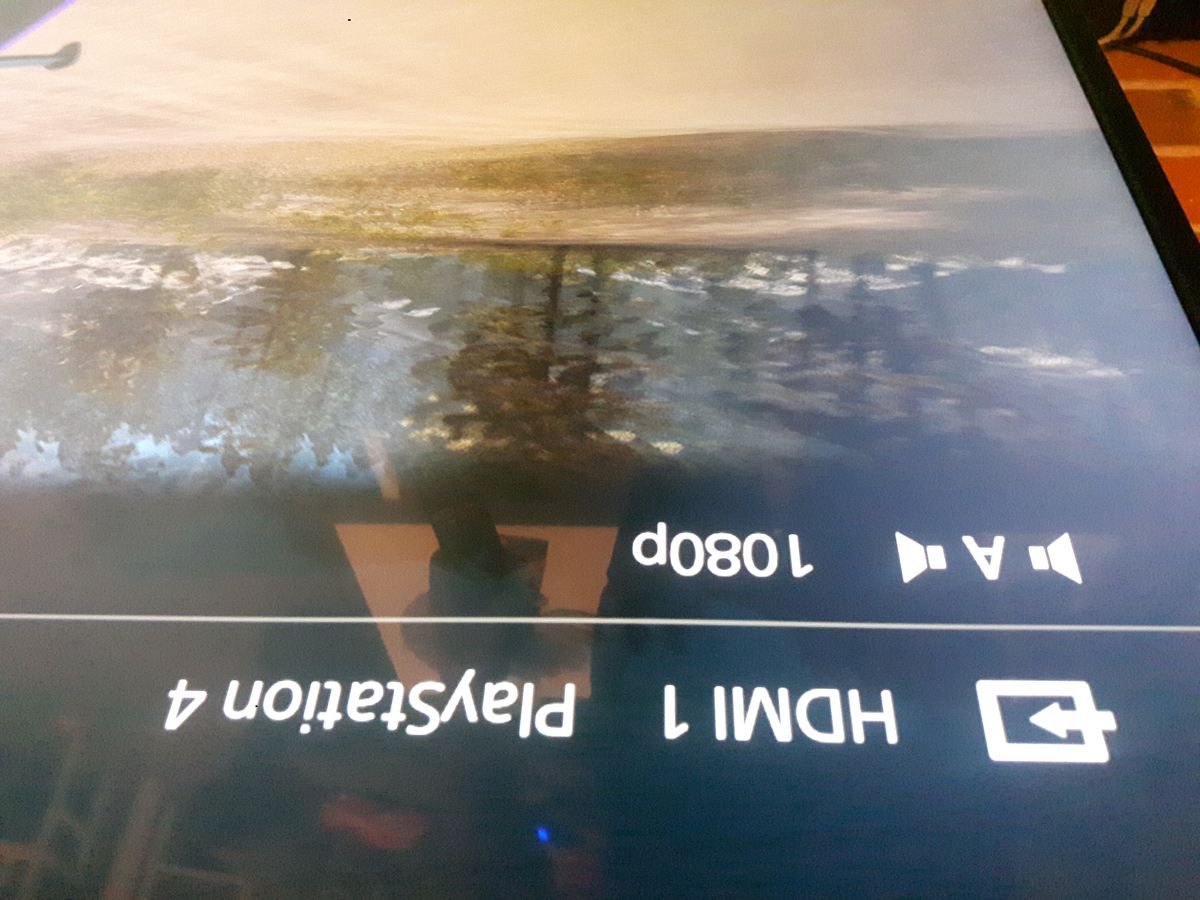

O-rzEcH
Chodzi o cos takiego. Sorki ze odwrotnie
O-rzEcH
Albo B
