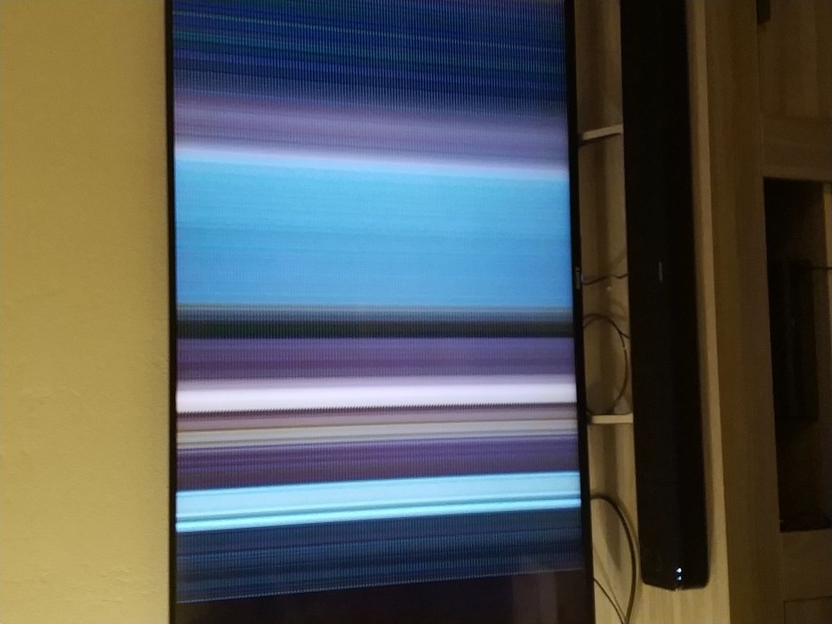

Sinds enkele weken crasht mijn TV op willekeurige momenten. Hij laat dan beeld zien zoals in de bijgevoegde foto's. Is hier een eenvoudige oplossing op, of moet ik de garantie aanspreken? De TV is nu ongeveer anderhalf jaar oud.
Het komt voor als ik via de hdmi de playstation gebruik of als we via de TV zelf netflix gebruiken. Wat betreft de firmware: ik ken het begrip eigenlijk niet eens, dus het zou zo maar eens kunnen dat die niet up to date is. Kan je dit updaten via de TV zelf of moet je iets downloaden en dat dan via een usb-stick op de tv installeren?
Dankje. Ik heb even gekeken en de TV geeft aan dat de systeemsoftware up to date is. Als het nog vaker voorkomt is het denk ik een kwestie van de garantie aanspreken lijkt me dan?
De laatste firmware wordt nog niet via OTA aangeboden, alleen via de ondersteunings pagina van de XE8599.
Volgens mij ligt het niet aan de XE8599, denk eerder dat het een HDMI probleem voordoet van een van de aangesloten externe apparaten.
