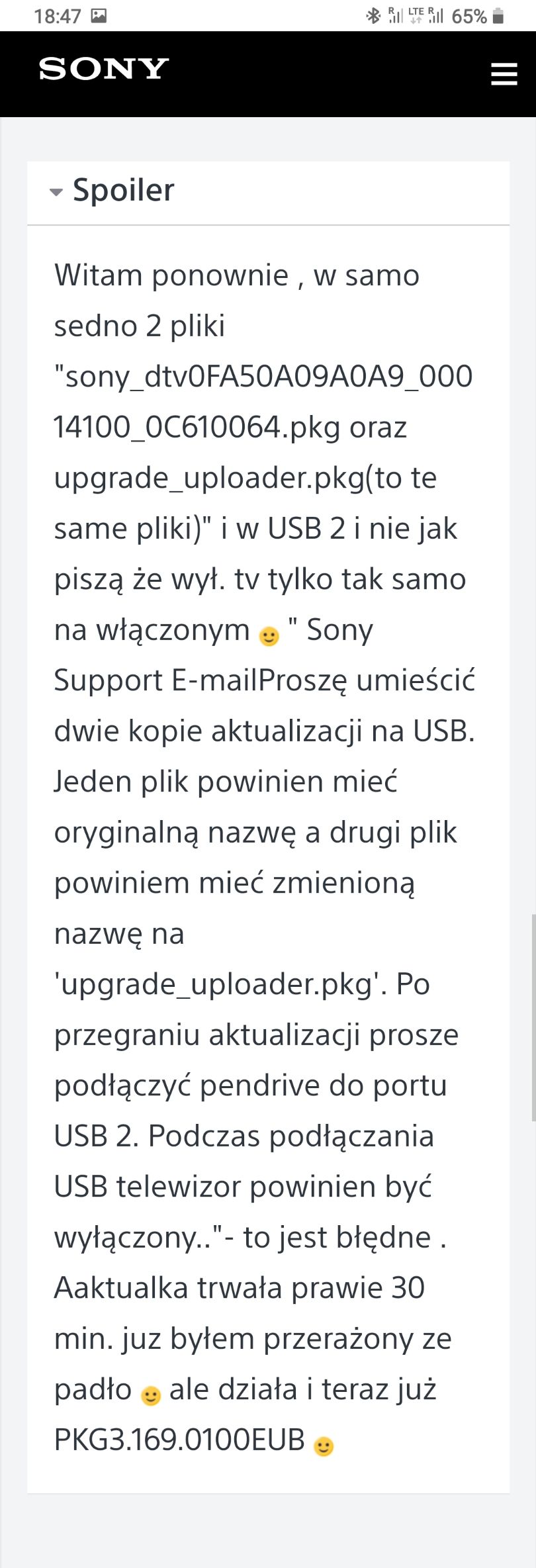

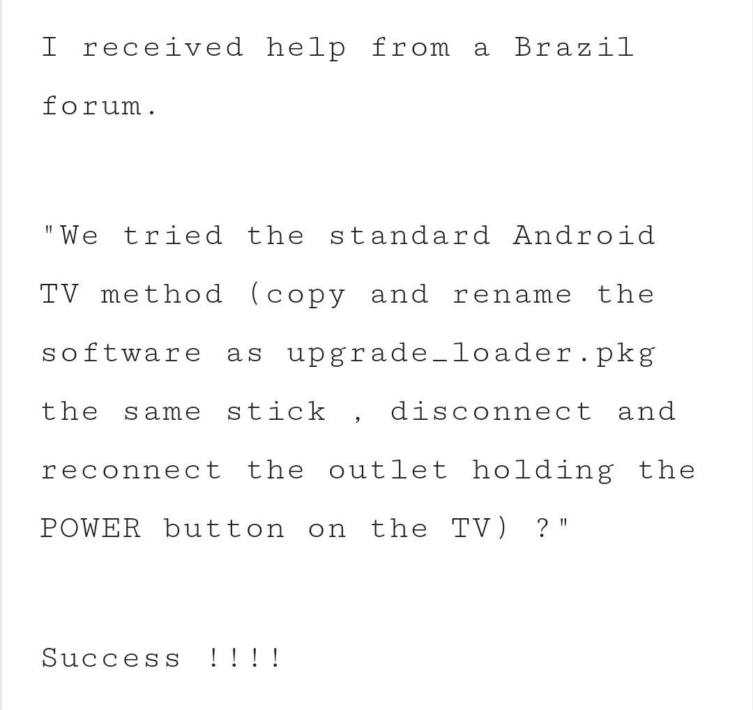

Nie bardzo rozumiem, a chętnie jednak puściłbym jeszcze raz aktualizacje, jakiś bajt się ewidentnie zgubił w moim TV. Możesz dokładniej opisać tą procedurę którą zrobiłeś?
Wrzucam dwa razy najnowszy soft tylko jednemu zmieniam nazwę? Wkładam w USB i gotowe?
Obydwie metody powodują to że zaczyna się ponowny update.
Jednak w połowie wgrywania restartuje się telewizor.
Nie jestem pewien czy wgrywa się cały update ponownie.
