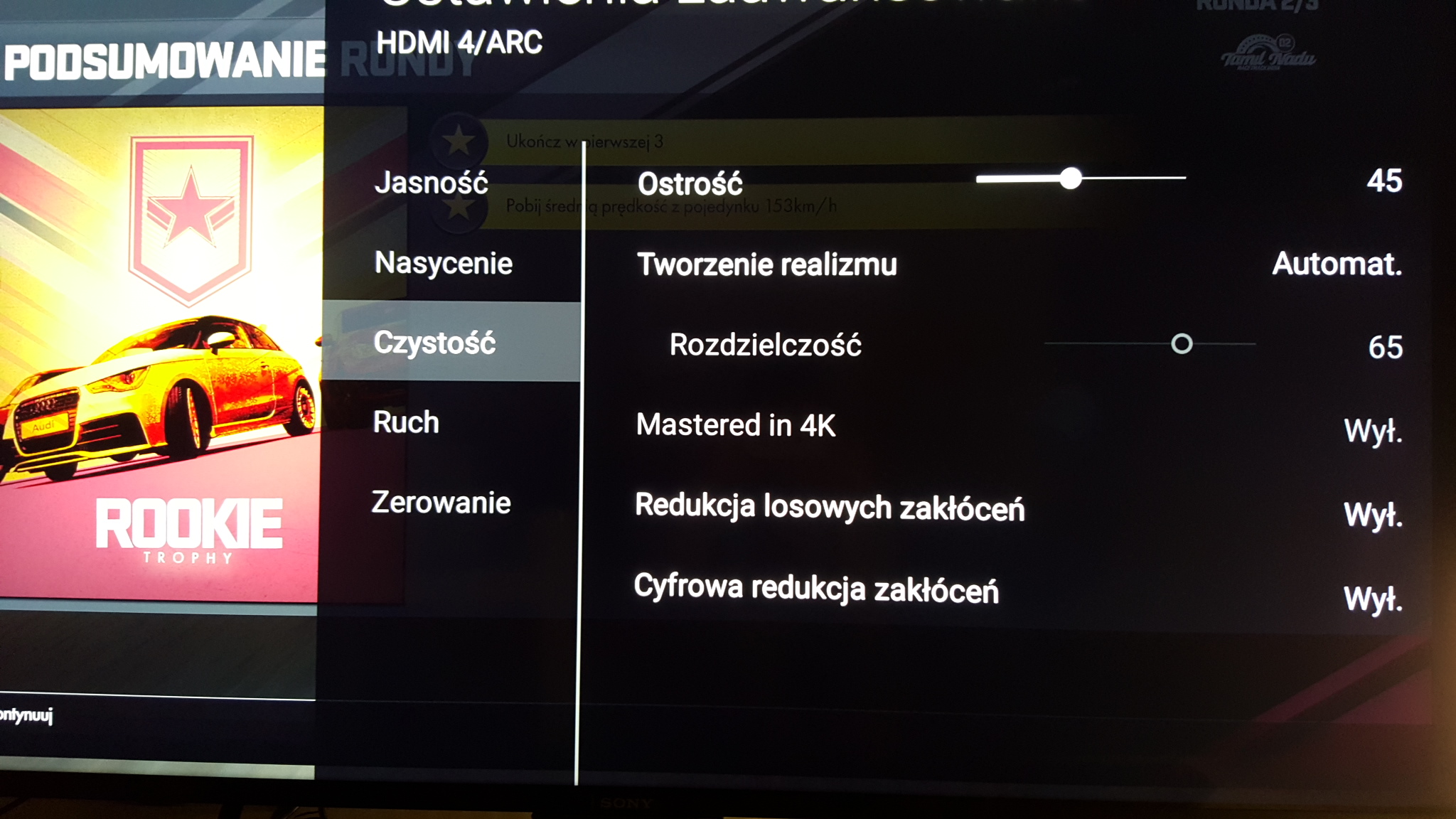

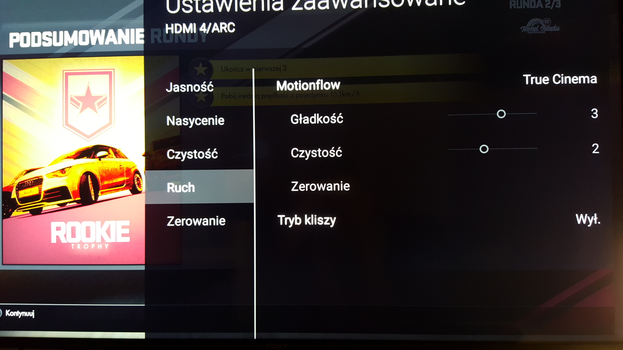

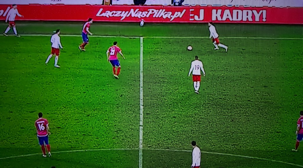

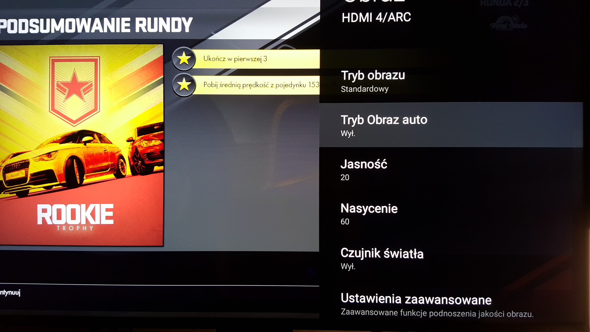

20160415_171328.jpg20160415_171201.jpgWitam
Jak już na początku napisałem kalibrowałem telewizor (dwa razy),
przywracałem go do ustawień fabrycznych i i nie rozwiązuje to problemu.
Próbowałem z odłączoną konsolą, podłączoną bezpośrednio pod telewizor,
przez soundbar sony, wszystkie możliwe konfiguracje połączenia z różnymi
kablami hdmi.
Problem dotyczy smużenia oraz widocznych pixeli, najczęściej białych
kwadratów widocznych na ciemniejszym tle.
Sytuacja ma miejsce podczas oglądania tv jak i grania na PS4.
Nie najlepiej, ale jest to widoczne na zdjęciach.
