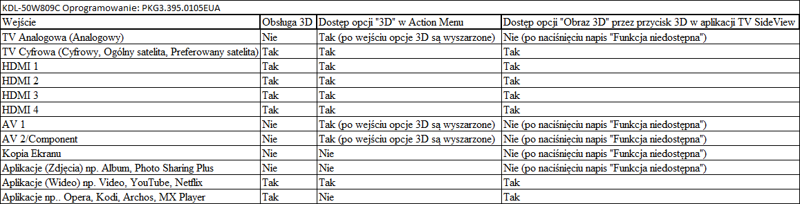

Tak wygląda dostępność 3D na KDL-50W809C z najnowszą wersją oprogramowania. Dla innych modeli z Androidem (seria W i X) z oprogramowaniem PKG3.395 powinno być tak samo. Największy problem to brak dostępu opcji "3D" w Action Menu dla wejścia Aplikacje. Dla wejścia Kopia Ekranu obsługa 3D też by się przydała, bowiem można film 3D odpalić w telefonie i oglądać przez TV.
arik92, można wiedzieć skad masz tę tabelę, czy może sam ją stworzyłeś?
Sam, sprawdzając osobno każde wejście.
