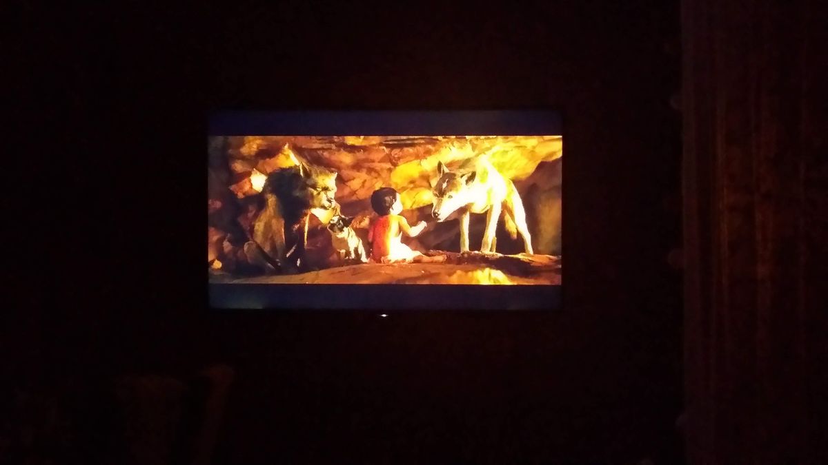

Zakupiony dwa dni temu w sklepie stacjonarnym KD-55XF7596.
Naprawdę świetny telewizor - nie mam zastrzeżeń do niczego oprócz jednego tematu...
Oglądając w całkowitym zaciemnieniu bajkę z dziećmi zauważyłem to podświetlenie po lewej stronie na dole ekranu.
Puściłem testowy obraz jak poniżej i zaczyna być to dla mnie irytujące...
1) https://www.youtube.com/watch?v=aXHcRiSK_ys&feature=youtu.be
2) https://www.youtube.com/watch?v=J9qrIGDRYCU&feature=youtu.be
Zacząłem dotykać tą ramkę po lewej stronie w różnych miejscach - co ciekawe wtedy to podświetlenie znika nawet... Czy to jest jakaś wada fabryczna , montażowa?
Przejrzałem tematy z forum - przy niektórych to naprawdę jest "drobnostka" ,ale dobrzy ludzie napiszcie z doświadczenia co z tym można zrobić? Reklamacja? Wymiana?
Pozdrawiam serdecznie

@bartlomiej_w zgłosiłem Twój problem do supportu - oto ich odpowiedź:
Jeśli usterka zanika po dotknięciu ramki w tym miejscu to być może jest to kwestia zbyt luźnego montażu. W takim przypadku zalecam zorganizowanie serwisu, ponieważ technik na miejscu będzie miał możliwość dokładnej weryfikacji zgłoszenia:
https://services.sony.pl/supportmvc/pl/Repair/BookRepairForm

Dziękuję Wam za wsparcie.
Udało mi się wymienić TV w sklepie także w nowym jest wszystko OK
