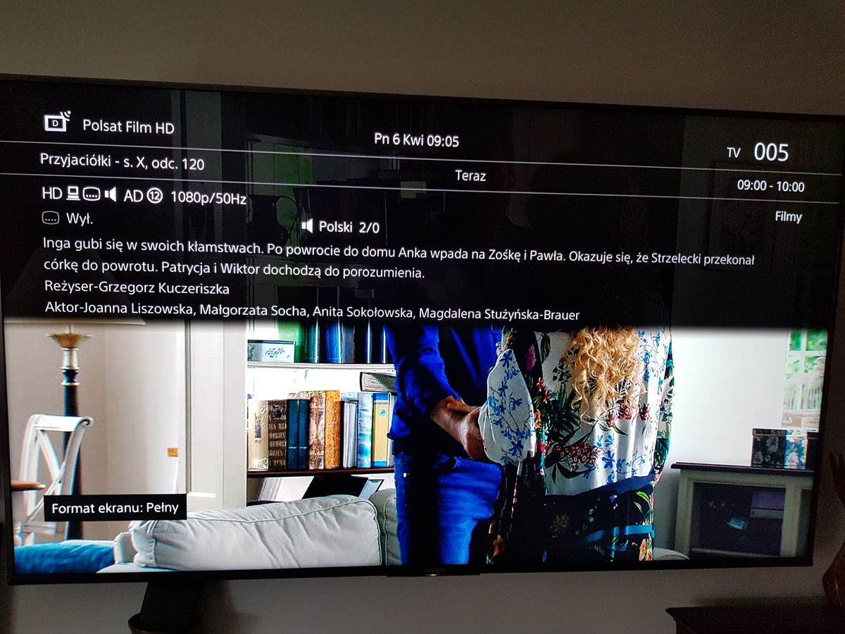

Na koniec zapytanie do Ciebie. Czeskie kanały telewizji publicznej są oznaczone jako 1080p/50Hz. Jak jest w przypadku Polsat Film HD.

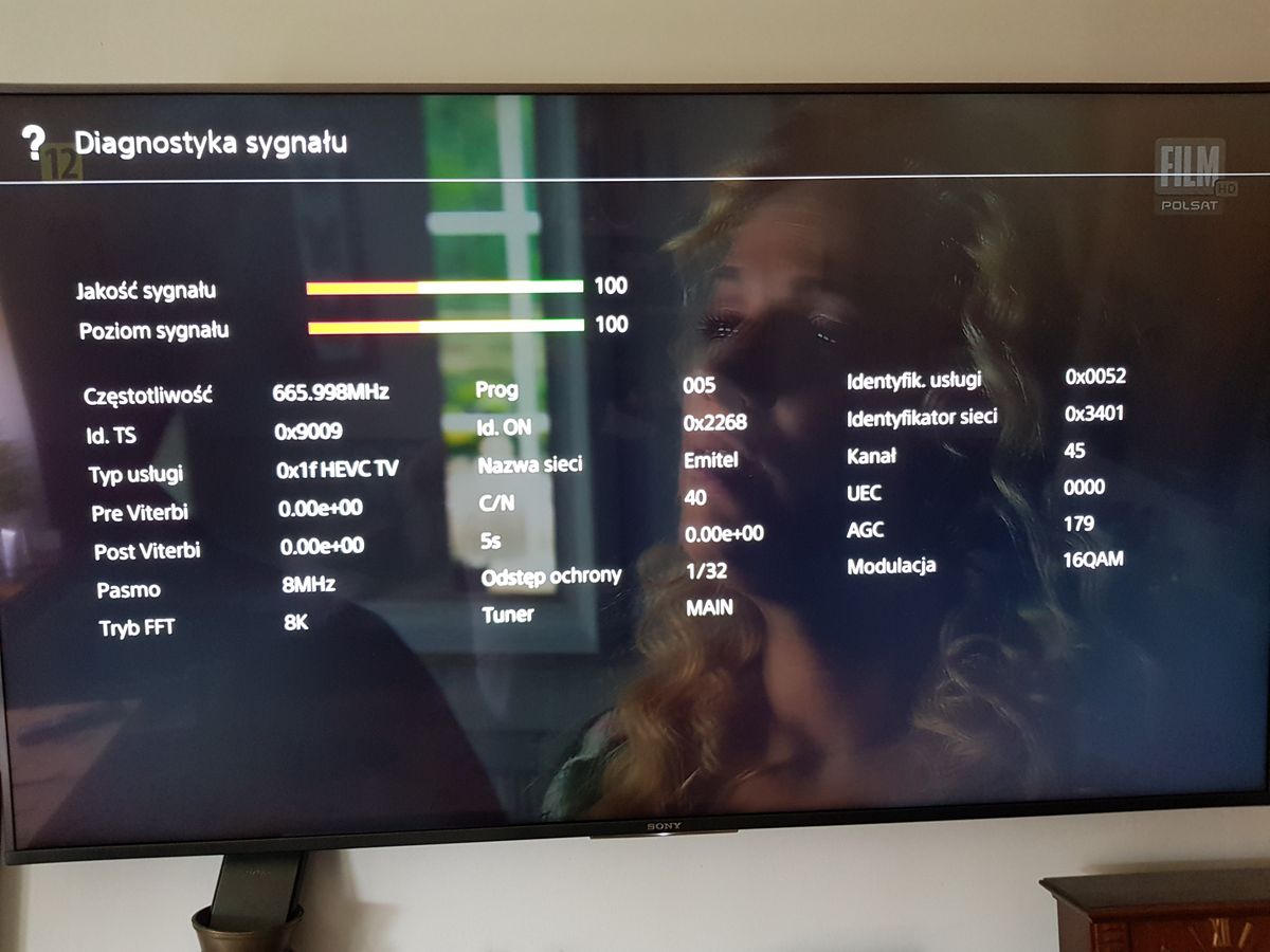

Najlepiej wstawie jakieś zdjęcia. wczoraj wieczorem nie było wcale obrazu - only audio, dziś działa jak miło.

Jestem mile zaskoczony ,że jest 1080p/50Hz. U mnie przy odbiorze czeskiej dvb-t2 modulacja 256QAM , a odstęp ochronny 1/8. Z tego co kiedyś wyczytałem niemiecka dvb-t2 to:modulacja 16QAM , ale odstęp ochronny też 1/8. Czy odstęp ochronny 1/32 zamiast 1/8 ma wpływ na odbiór tego nie wiem. Taki biegły to już nie jestem.
