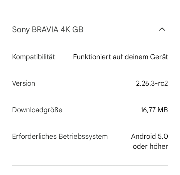

Nur erstaunlich, dass es bis Februar/März funktionierte und nach einem Update nicht mehr. Da in der Zwischenzeit mehrere Updates der Disney App erfolgten und der Fehler noch besteht, wird wohl nichts mehr passieren

Die App Version sieht man im Playstore oder Systemeinstellung Appinfo.
