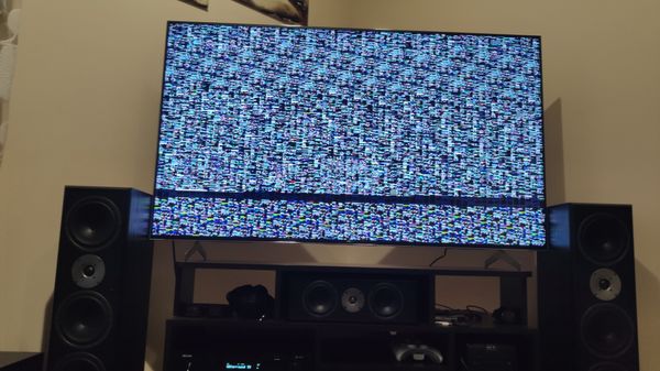

Ja mam ten telewizor ponad trzy tygodnie próbowałem już wszystkiego ,obsługa techniczna stawiła się  wczoraj w moim domu gdzie wykonała kolejny reset fabryczny który oczywiście nadal nie pomogl. (5 minut temu sam się zresetował) Pan powiedział że to ma wiele tych modeli i to kwestia aktualizacji gdzie Sony powinno to poprawić (mowa o resetach i budzeniu amplitunera -mam to samo ... Drażni mega ) dodatkowo przed resetem takie coś się robi czasem co widać na wykonanym zdjęciu  . Nic tylko kazdy musi ten problem zgłaszać to może wpuszczą jakaś aktualizacje
