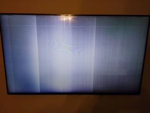

Kupiłem ww. telewizor przez Internet, otrzymałem go, rozpakowałem, odpaliłem, skonfigurowałem, włączyłem meczyk poprzez MediaBoxa nc+ i cieszyłem się nim może 15 sekund... Obraz się zawiesił. Dźwięk był, ale obraz stał w miejscu. Klikałem pilotem cokolwiek, słychać było dźwięk odpalania jakichś opcji, ale obraz stał.
Wyłączyłem telewizor, włączyłem i działał. Działał minutę i znowu zawieszenie obrazu.
Wyłączyłem z prądu na minutę-dwie. Zrobił się chyba jakiś reset, odpalilem i zostawiłem w menu. I to samo:
29244299_1784315621635926_6664622485461270528_n.jpgPóźniej odpalałem go kilka razy, przywracałem do ustawień fabrycznych i działo się to samo.
Mniej więcej tak to wygląda:

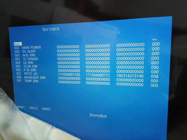

W oczekiwaniu na kontakt ze strony serwisu postanowiłem raz jeszcze włączyć telewizor.
Przedstawiam efekty:
Postanowiłem wejść w menu serwisowe, by sprawdzić, czy czasem nie dostałem jakiś używany model. No na moje nie był zbyt eksploatowany, 1 godzina pracy tv i matrycy oraz 12 włączeń telewizora. Pojawił sie nawet błąd. Co o tym myślicie?
zbygaaj
Telewzior tylko serwis ten błąd to na mój gust jest bo telewizor nie posiada funkcji backlight dlatego error w tym miejscu
Digimonix
Ale w sekcji backlight nie ma żadnego błędu.
kosa16051971
Trochę poczytałem po necie i wychodzi na to,że to jest błąd oprogramowania,wpisz sobie w przeglądarce frctc 12c i sobie poczytaj.

Digimonix
Czytałem w Internecie na temat tego. Jak dla mnie to za mało (raptem jeden podobny przypadek), żeby stwierdzić, że to na pewno wina oprogramowania.
Pytanie, co z tym oprogramowaniem. Żadnego update'u na horyzoncie nie widać... Może wystarczy przeinstalować soft?
kosa16051971
Niestety pozostaje tylko serwis,my nic nie wskuramy.pozdrawiam.

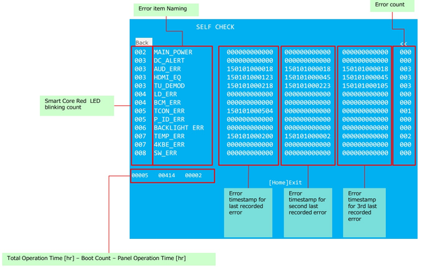

Wrzucam objaśnienie informacji w menu serwisowym dot. błędów dla potomnych:
kosa16051971
Nie wiem czy kolego Digimonix zauważyłeś,ale pierwszy raz błąd wyskoczył 4.10.2017,a ty go kupiłeś niedawno,czyli ktoś mógł wiedzieć,że takie cuda się dzieją i pozbył się go.
