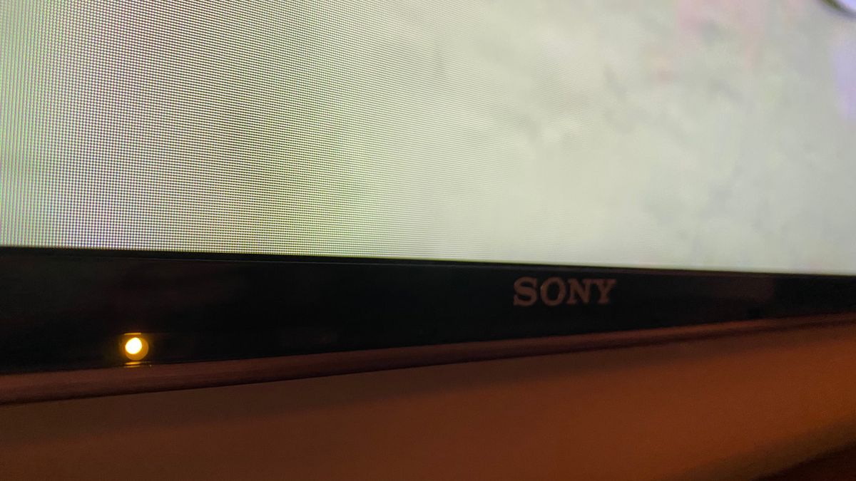

Pomaranczowa dioda XH9505
Od jakiegos czasu zaczela na tv wyswietlac sie pomaranczowa dioda na dole przy napisie SONY wg jakis internetowych instrukjci jest to timer ale niestety nie mam wylaczony. W ustawieniach tv oswietlenie LED tez diode wylaczylem a ona nadal nie chce zgasnać. Jest wlaczona w momencie kiedy ogladam tv. Co to jest i jak to cholrestwo wylaczyc :))

Podaję kolejność działań.
Ustawienia-język angielski(USA) włącz-asystent google włącz-dioda led mikrofonu wyłącz-język polski włącz-restart tv-pilotem 5s.Powinna zgasnąć na zawsze.

Dzięki za pomoc zadziałało idealnie dioda już nie świeci się :slight_smile:
Choć rozwiązanie oficjalne EKSPERA SONY było:
sugeruję skontaktować się z autoryzowanym serwisem Sony. Liczba mignięć diody stanowi dla naszych techników informację o przyczynie uszkodzenia. Najbliższy serwis możesz znaleźć tu: https://locator.sony/pl_PL/servicecenters/?zoom=5&latitude=52.16045&longitude=19.33594

Dziękuję za pomoc również zadziałało, dzwoniłem po różnych serwisach nikt nie mógł udzielić informacji jak z tego wyjść, nawet sony polska nic na ten temat nie wie, mam pytanie czy po naciśnięciu na pilocie mic. i powiedzeniu Pogoda telewizor odpowie i pokarze pogodę, czy tylko pokarze, bo mój nie mówi tylko pokazuje
w26rysiek
Telewizor odpowie jeśli będziesz w trybie Home, czyli w ustawieniach androida, natomiast podczas oglądania programu tv nie odpowiada.
