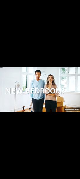

Dla zobrazowania tak to wygląda niby jest OK

Kiedy włączę jakikolwiek filmik to załącza się reklama na sekundę (obraz i dzwięk) i stopuje. I po 5-10 sekundach znowu sekundę leci wideo i dalej stop.
