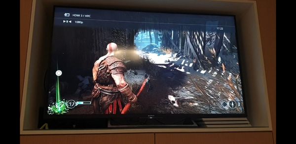

witam podczas grania na konsoli średnio co kilkadziesiąt sekund pojawia się pasek jak na zdjęciu o wyjściu hdmi oraz rozdzielczości. Wcześniej problem rozwiązał się tam po wymianie hdmi. Teraz znowu od jakiegoś czasu jest to samo. Wymieniłem hdmi znowu na nowe nie pomogło. Tv jest podłączony do amplitunera i dalej konsola. Do amplitunera jest też podłączony dekoder i tam podobna sytuacja ale komunikat pojawia się sporadycznie. Jest to po prostu irytujące. Ktoś wie w czym rzecz?
Sorki powinienem zacząć od modelu TV czyli KD55XE8505
Mam to samo ... ten sam model zresztą, po aktualizacji do Android 9.0 jest dużo więcej błędów (patrz moje posty).
Podobno można to wyłączyć (ktoś już pisał) w menu bodajże "oglądanie TV" opcja "pokazuj pasek informacyjny" lub coś podobnego, nie ma mnie w domu więc nie sprawdzę. Oczywiście ten pasek nie będzie się wyświetlał po wyłączeniu wcale, nawet przy zmianie źródła z inna rozdzielczością. Swoja drogą to jak można było zapakować opcje Bravia sync (kanał zwrotny, sterowanie HDMI itd.) do menu, którego nazwa sugeruje ustawienia związane z tunerem DVB-T czy SAT ...
