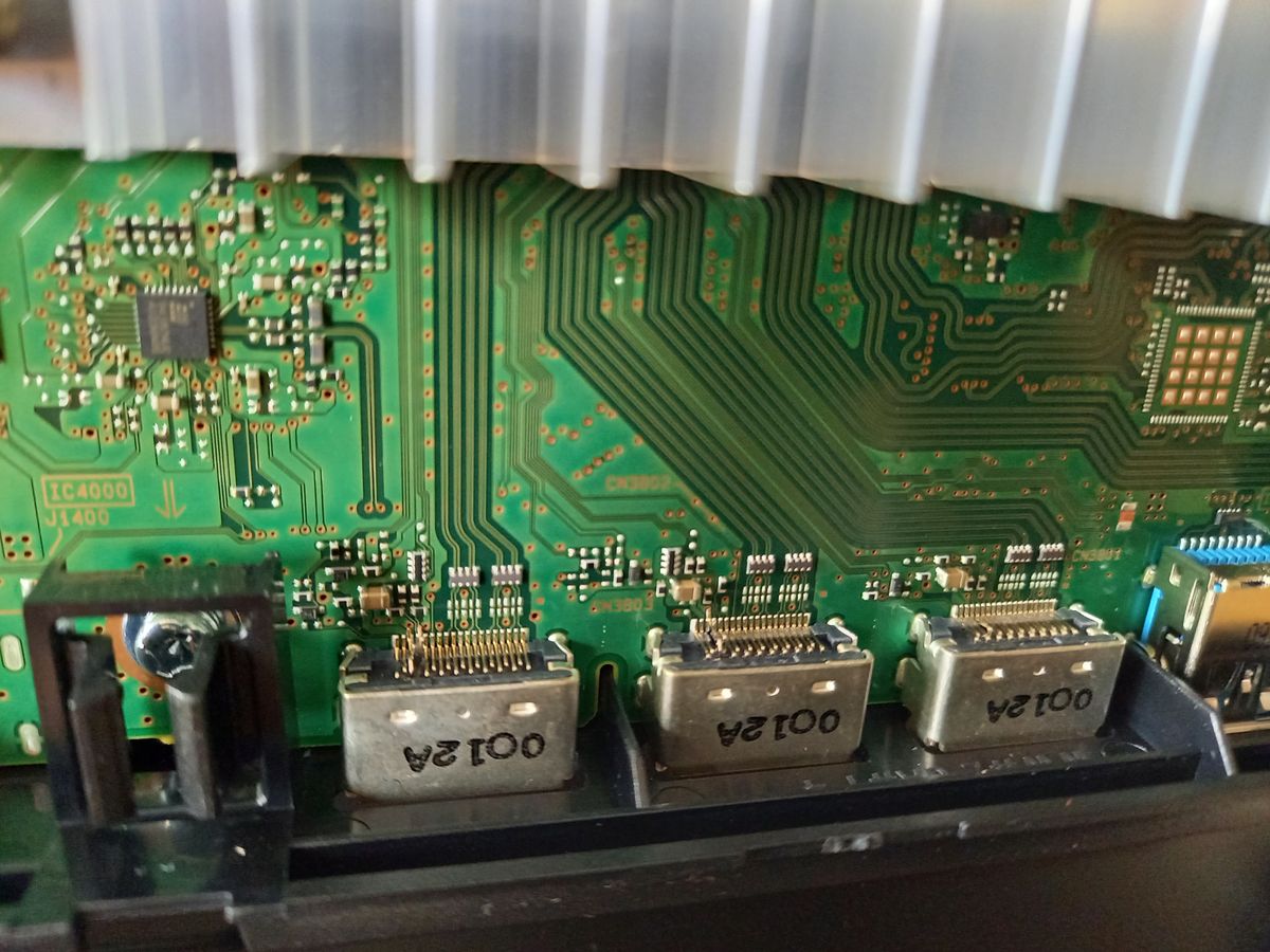

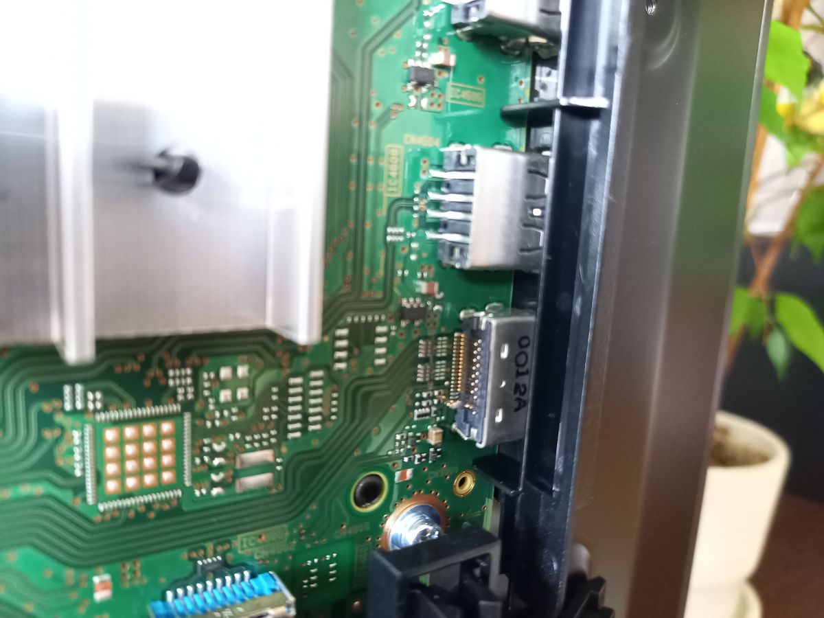

Serwisant pojawił się po paru dniach i po próbie znalezienia wady zadzwonił do przedstawiciela Sony który od razu kazał mu zdjąć pokrywę i sprawdzić piny jako że jest to najczęstsza wada tych TV.
Po zdjęciu pokrywy ukazały się takie o to obraz.
Serwisant zaczął coś paplać o ciasnych kablach HDMI i stwierdził uszkodzenie mechaniczne i odrzucił naprawę.
Powiedział że mogę sobie naprawić to poza gwarancją za 1500zł. ( wymiana całej płyty głównej).
Zaznaczę że kable które podłączałem były używane również w poprzednim TV i nie było z nimi żadnych problemów, nie używałem żadnej nadmiernej siły i porty od zewnątrz nie są uszkodzone.
Zgłosiłem odwołanie do Sony bo wg mnie jest to wada fabryczna portów HDMI, bo co mogło się stać że podłączenie zwykłego kabla spowodowało wypchnięcie tych pin-ów.

Patrząc na zdjęcia proszę udać się do innego nieautoryzowanego serwisu, być może płytę uda się naprawić bez wymiany całej płyty i złącza HDMI uda się wymienić. Koszt naprawy powinien być zdecydowanie niższy. Niestety nie wygląda to dobrze, by taki problem wystąpił na nowej płycie w nowym telewizorze. MIK Radom szuka okazji do odrzucenia składanej reklamacji gdzie się tylko da.
Wiele osób o tym pisze, ale sytuacja znacznie się pogorszyła porównując do lat ubiegłych.
