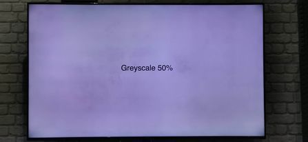

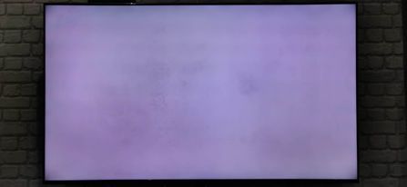

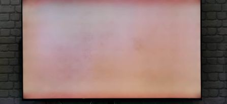

W dniu dzisiejszym zauważyłem czarne plamy na matrycy.  plamy występują z prawej, lewej i górnej części ekranu. TV nie ma nawet 2 lat i jest uruchamiany bardzo rzadko. Obstawiam uszkodzona matrycę. Jak sądzicie?

@Ferruu Dokładnie tak mam i ja. Dokładnie - lub prawie dokładnie - tak samo mają wszyscy, którzy pod tym wątkiem się wypowiadali. Nieszczelność pomiędzy matrycą i jej osłoną. Wada fabryczna. Tego się nie da naprawić. SONY będzie Ci wmawiać, że to efekt zakurzenia miejsca w którym wisi telewizor. Być może zaproponują Ci że to „wyczyszczą”. Efekt ewentualnego „czyszczenia” będzie krótkotrwały a problem wróci.
