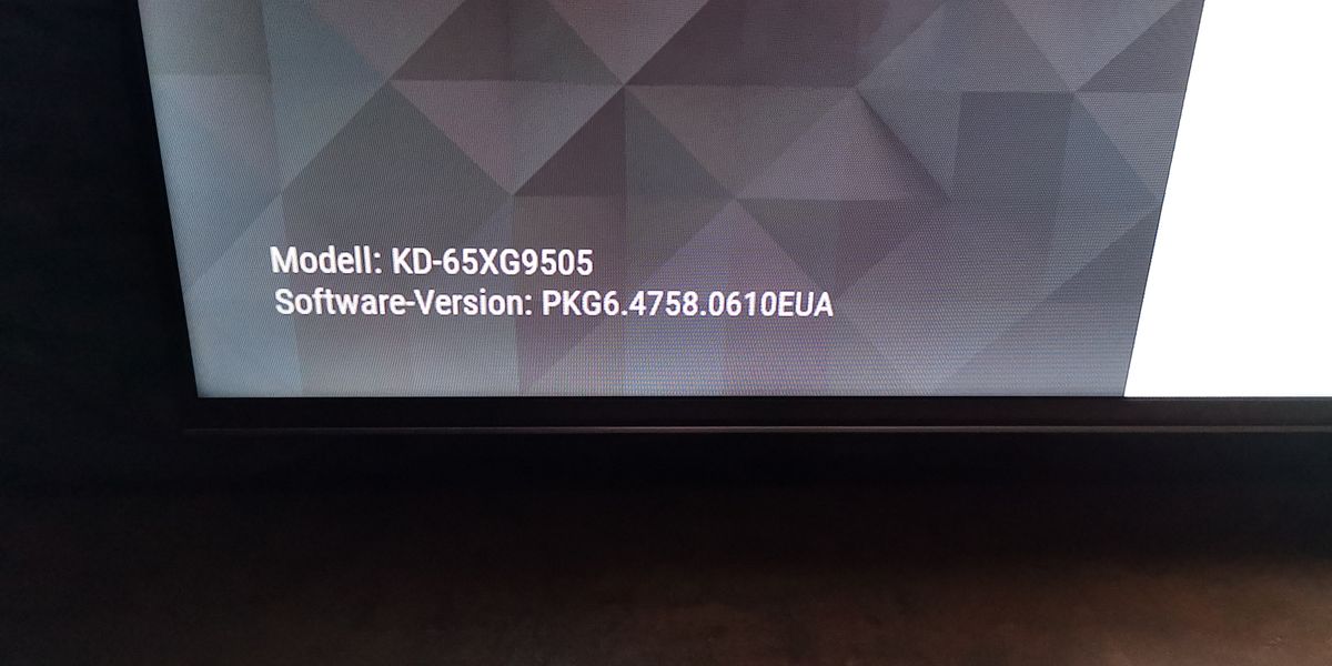

Hallo, diese Version hat bei mir die hier beschriebenen Tonprobleme gelöst
