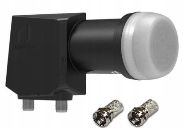

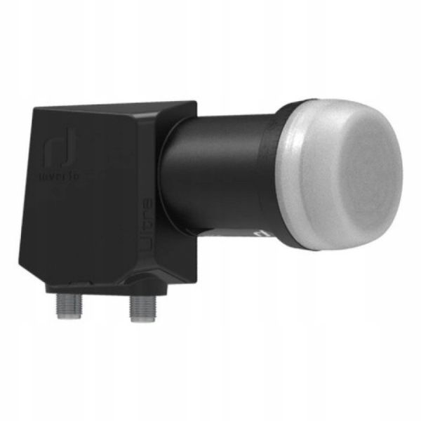

Jaki producent i model konwertera twin ?
Michal59
Witam i dziękuję za odpowiedz ,przesyłam specyfikacje konwertera!                                                                                        konwerter TWIN Inverto z serii BLACK ULTRA
Ten konwerter jest produktem o najwyższej wydajności, charakteryzującym się najniższym dostępnym współczynnikiem szumów, aby zaspokoić potrzebę doskonałego odbioru. Dzięki nowatorskiej architekturze front-end i znakomitym komponentom Inverto Twin Black Ultra zapewnia wyższy zysk przy najniższym współczynniku szumów i najlepszej wydajności . Połączenie komponentów o wyższej specyfikacji, doskonałej izolacji polaryzacji i zaawansowanej konstrukcji filtra umożliwia lepsze tłumienie zakłóceń.
Konwerter zapewnia skok w ogólnej wydajności odbioru w porównaniu do standardowych konwerterów LNB, umożliwiając odbiór sygnałów z jednego satelity, jego dystrybucję do jednego tunera Set-top box i jest przystosowany do standardu Ultra High Definition - transmisji telewizyjnych w rozdzielczości 4K lub 8K. Ta najnowsza seria konwerterów, zaprojektowana zgodnie z surowymi specyfikacjami i wyprodukowana według najwyższych standardów przemysłowych, jest idealnym rozwiązaniem dla instalacji o trudnych warunkach odbioru.
2 WTYKI F GRATIS
Konwerter TWIN (podwójny) umożliwia odbiór telewizji satelitarnej z jednego satelity i jego dystrybucję do dwóch pojedynczych tunerów lub jednego podwójnego tunera PVR (z możliwością nagrywania).
Główne cechy:
  • Nowatorska konstrukcja
  • Superior Phase Noise wydajność, DVB-S2X zgodny obsługujący Ultra HD (4K i 8K) TV
  • Doskonała izolacja polaryzacji krzyżowej
  • Bardzo niski poziom zakłóceń
  • Doskonała charakterystyka szumów przy wysokim wzmocnieniu
  • Odporność na zakłócenia 4G (LTE) i 5G
  • Wysuwana osłona gniazda F
  • Najwyższa niezawodność
  • Współpracuje ze wszystkimi platformami satelitarnymi
Dane techniczne:
  • Zakres wejściowej częstotliwości pasma niskiego 10,7 GHz ~ 11,7 GHz
  • Zakres częstotliwości wyjściowej dla niskiego pasma 950 MHz ~ 1950 MHz
  • Częstotliwość LO dla niskiego pasma 9,75 GHz
  • Zakres wejściowych częstotliwości wysokiego pasma 11,7 GHz ~ 12,75 GHz
  • Zakres częstotliwości wyjściowych dla pasma wysokiego 1100 ~ 2150 MHz
  • Częstotliwość LO dla pasma wysokiego 10,6 GHz
  • Współczynnik szumów 0,2 dB typ. (0,7 dB maks.)
  • Dryft temperaturowy LO ± 2,0 MHz maks.
  • Dokładność początkowa LO ± 1,0 MHz maks.
  • Szum fazowy LO @ 1 kHz -70 dBc/Hz
  • Szum fazowy LO @ 10 kHz -80 dBc/Hz
  • Szum fazowy LO @ 100 kHz -90 dBc/Hz
  • Szum fazowy LO @ 1 MHz -100 dBc/Hz
  • Wzmocnienie konwersji 60 ~ 70 dB
  • Zmienność wzmocnienia (w całym paśmie) 4 dB maks. (szczyt-szczyt)
  • Odrzucanie obrazów 50 dB min.
  • Intermodulacja 3. rzędu - ICP3 +10 dBm min.
  • Punkt kompresji 1 dB (@ wyjście) 0 dBm min.
  • Izolacja od polaryzacji poprzecznej 22 dB min.
  • Sygnał sterujący Ca (V) 10,0 V ~ 14,0 V
  • Sygnał sterujący Cb (H) 16.0 V ~ 20.0 V
  • Sygnał sterujący Cc (przełączanie pasma) 22 kHz ± 4 kHz, 0.4V - 0.8V pp
  • Wyjściowy VSWR 2,0 : 1 max.
  • Poziom zakłóceń w paśmie -65 dBm max.
  • Pobór prądu 100 mA maks. (10 VDC ~ 20 VDC)
  • Temperatura pracy -30 °C ~ +60 °C
  • Impedancja wyjściowa 75 Ω (typ F)
  • Typ złącza wyjściowego Typ F (żeński)
  • Waga 127,5 g
