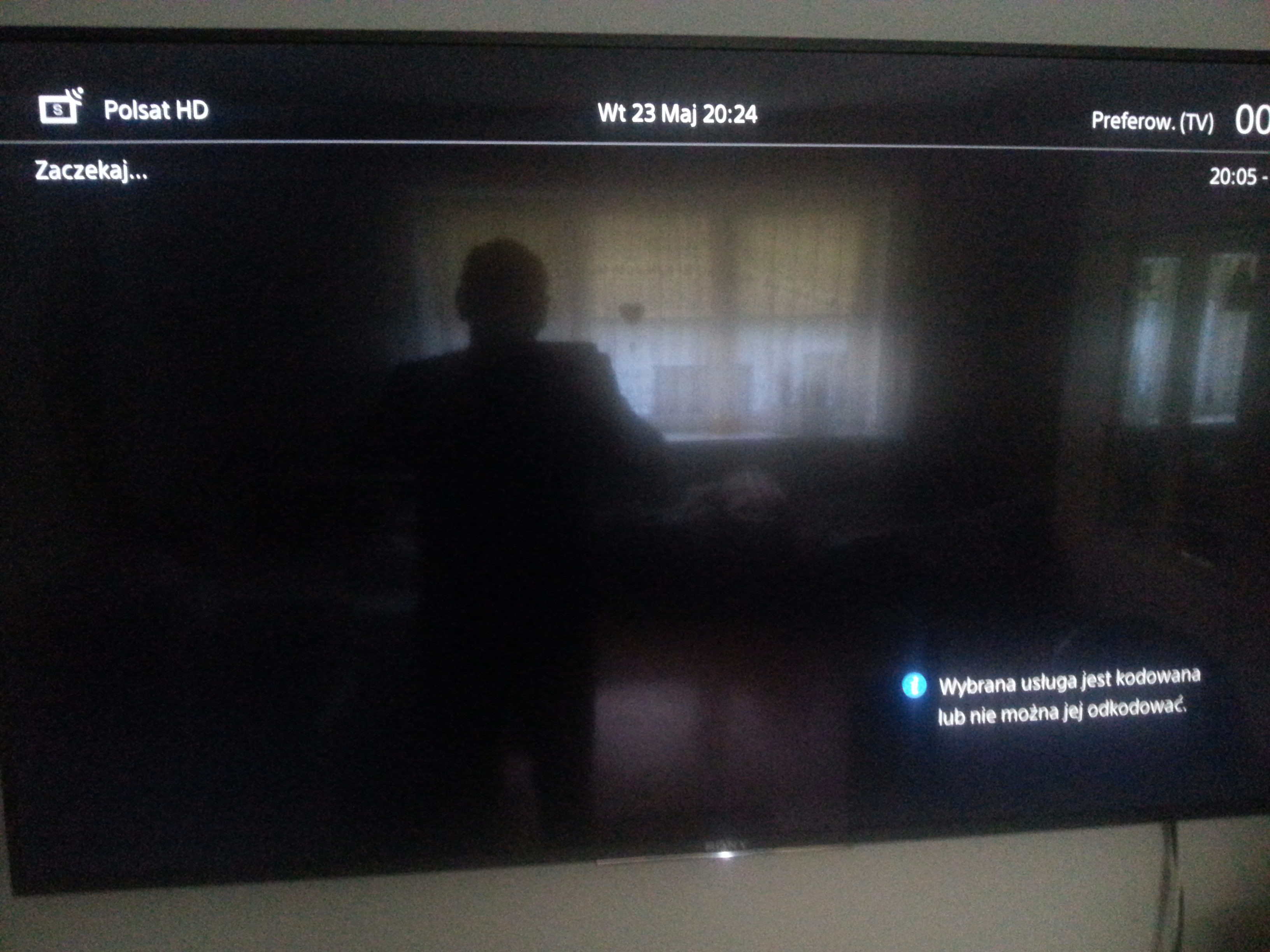

Wczoraj włączyłem tv...
Zgadnijcie, jak długo czekałem, ąż kanał z załączonego zdjęcia wskoczy?
- 5 minut i się poddałem. Trzeba było przełączyć na inny kanał i wrócić.
Takie coś mam często.
Obraz

@Darek_Ana początek przywróć TV do ustawień fabrycznych z tego co widzę korzystasz z modułu CI+ Polsatu wyłącz blokadę rodzicielską w opcjach modułu.Albo tylko wyłacz blokadę rodzicielską jeżeli nie chcesz się bawić w ustawienia fabryczne.
Darek_A
Dzieki wielkie za poradę :slight_smile:
Ustawienia fabryczne robiłem zaraz po aktualizacji, ale nie wyłączyłem ochrony w opcjach CI+ - nawet nigdy nie zaglądałem do ustawień tego modułu :slight_smile:
W tej chwili opcja wyłączona i przełączanie programów znakomicie się poprawiło :slight_smile:
Jeszcze raz dzięki za poradę!
