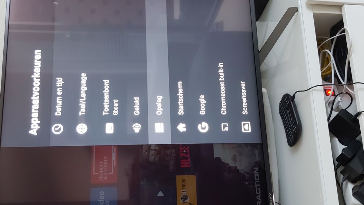

Prima dat je prbeert te helpen, ookal weet je niet alles..maar dan hoef je nog niet bijdehand te doen.
Zoals je ziet zijn soms zelfs "tijd en datum" knop compleet afwezig.
- daarbij: kan Sony dit bekende probleem ook updaten. Er is denk ik niet 1 Nederlandse klant die verwacht dat hij moet intypen dat hij in België woont als er ook Nederland staat. En zelfs met dat te doen, lost het probleem niet op. Niet na 1 keer, niet na 5 keer...en ook niet op de PS4 pro.
Ook...als je een tv uit productie mid 2019 koopt, verwacht je niet dit soort knullige troep voor een tv van ruim 1000 euro. Samen met die ps4 staat hier voor 1500 euro wat niet kan doen wat een Medion Aldi tv van 350 euro wél kan doen. Dus dan wordt de volgende keuze duidelijk géén Sony meer. Zéker als daarbij komt dat het callcenter ook nog liegt en zegt gebeld te hebben terwijl dat niet is. Het is gewoon minder dan matig voor een bedrijf wat zich groots voor doet.
