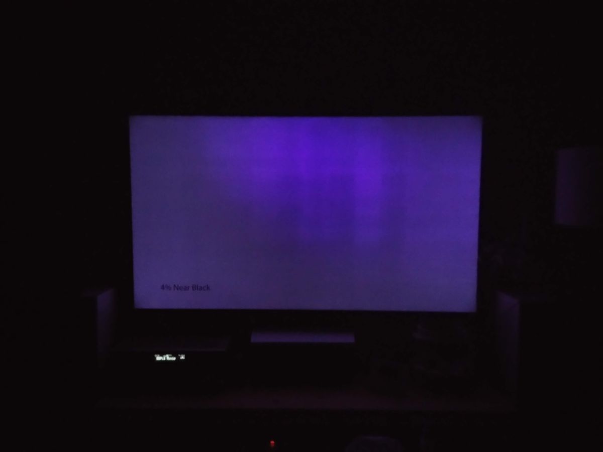

Obraz w XR-65X90J z grudnia nie dawał mi spokoju. Podczas normalnego środkowej części ekranu, bliżej góry widać fioletową poświatę w ciemnych scenach. Odpaliłem pare ekranów testowych i tak wygląda to na 4% near black. Reklamować?

Skontaktować się z serwisem, albo infolinia. Inaczej trudno ocenić czy to wada czy cecha.
bboozzoo
Hah, skontaktowałem się, zgłosiłem, przyjechali wymienili na nowy.
Ale nowy wygląda jeszcze gorzej, na zielonym 70% sa ciemne kwadraty podświetlenie. Na żółtym 75% jest zielona poświata. Masakra, jeśli tak to wygląda w tych telewizorach to nie poleciłbym ich nikomu.
Karamba
To znaczy że wymienili na wadliwą matryce !!! zgłoś 2 reklamację lub rękojmię następnym razem możesz żądać zwrotu kasy lub wymiany na nowy !
bboozzoo
Przyjechał 3ci telewizor. Sprawdzałem na obrazach testowych i ten egzemplarz jest w porządku. Ciekawe czy po prostu tak trafiłem, czy to jakiś szerszy problem.
Karamba
Po 6 miesiącach mam ten sam problem wielka fioletowa plama, zgłoszona reklamacja i czekam na info
