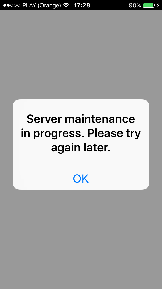

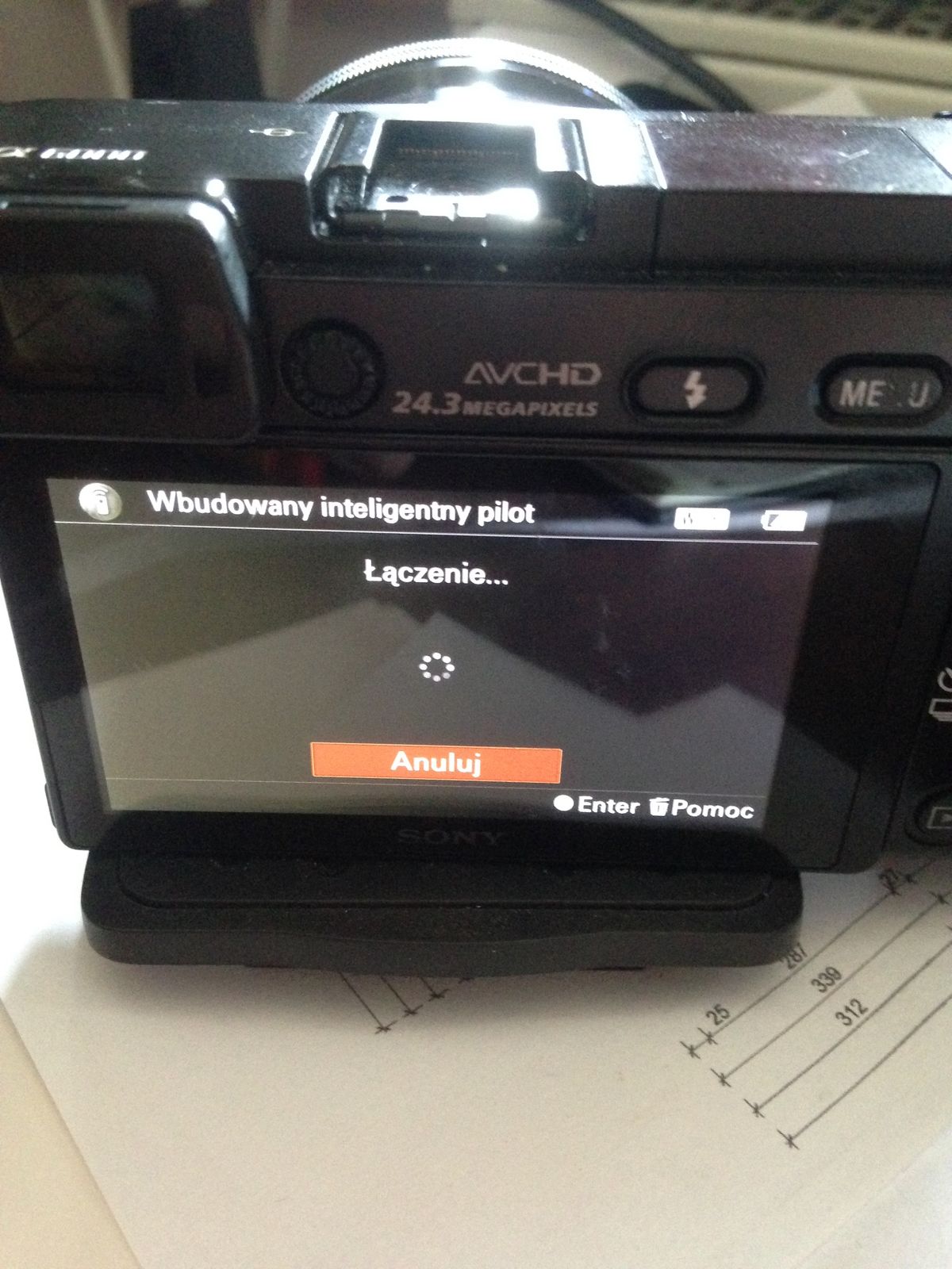

Proszę o pomoc. Może ktoś to przechodził. Chcę skorzystać z playmemeries na iPhonie. Po wybraniu na A 6000: LISTA APLIKACJI/WBUDOWANY INTELIGENTNY PILOT telefon wykrywa przez wi-fi ILCE-6000 i łączy się z aparatem A 6000. Natomiast A 6000 wyświetla Łączenie... i nic. Kręci się kółko i nic. Próbowałem wiele razy - efekt ten sam. Po uruchomieniu na tel. playmemories wyskakuje biały ekran i po jakimś czasie info: Server maintenance in progres. Please try again later. (Trwa konserwacja serwera). Co robić ?? Załączam fotki jak to wygląda.

Nie mam problemu z przesyłaniem zdjęć na komputer/telefon tylko z połączeniem telefonu z aparatem tak by sterować aparatem za pomocą telefonu.

dzięki. Okazuje się, że mam po prostu za stary telefon i za stary iOS. No cóż, zmuszają do wymiany na nowy. pozdrawiam TATAR
