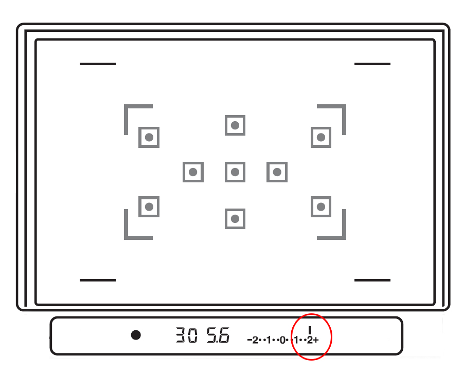

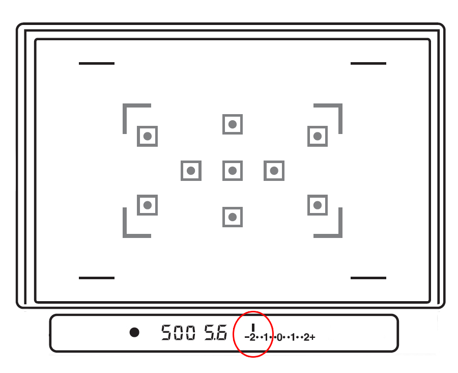

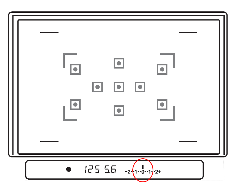

- dostosuj czas naświetlania tak by na drabince ekspozycji (jest w wizjerze) kreseczka znajdowała się na -2 i wykonaj zdjęcie
- jak wyżej, ale czas naświetlania na środkową kreskę
- jak wyżej, ale czas naświetlania na +2
