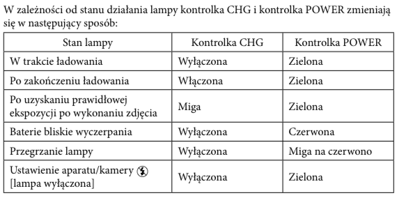

Co do lampy, gdy podłączam przez gorącą stopkę i ustawiam na lampę w menu aparatu a po chwili włączam lampę poprzez podniesienie jej do góry to za lampą zapala się na chwilę zielona lampka jakby się włączyła a po chwili zmienia na czerwony i gaśnie.

Sprawdź jeszcze lampę z innymi akumulatorami.
