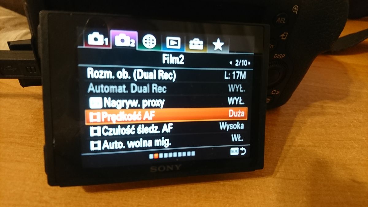

Aparat mam parę dni i narazie go testuję ale w żaden sposób nie mogę uruchomić przechwytywania zdjęć w trakcie nagrywania filmu nie działa mi funkcja Dual Rec i to przy różnych ustawieniach. Jak nacisnę spust migawki to wyświetla się ikonka przekreslonego aparatu. Może ktoś podpowie jakie ustawienia muszą być żeby ta funkcja działała.

Dzięki za odpowiedz, przeglądałem już ten poradnik i próbowałem różnych ustawień nic nie pomogło, po załączeniu nagrywania wideo odrazu jest wyświetlana ikonka przekreślonego aparatuDSC_0640 2.JPGDSC_0638.JPG

Spróbuj wyłączyć Automatyczną wolną migawkę i obniż jakość filmu.
adamaki
Wielkie dzięki :slight_smile: pomogło wyłączenie automatycznej wolnej migawki i zmiana rozdzielczości filmu.
Tylko szkoda że funkcja nie działa  w trybie XAVC S4K.
Jeszcze raz dziękuje i pozdrawiam.
