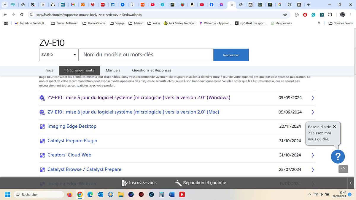

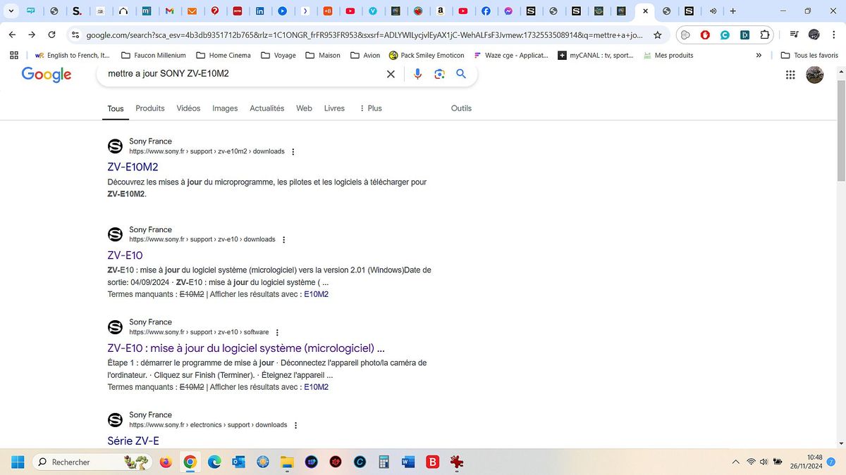

brduboi43
Re bonjour @MARCELUS77
Voilà j'ai retrouvé les pages. Voici donc la page du site avec les liens de téléchargements ainsi qu'une page sur laquelle j'ai cherché les mises à jour et qui indique bien que la mise à jour disponible est 2.01 (date de septembre pas d'octobre).
Bonne journée,Capture ecran recherche mise a jour ZV-E10.jpgCapture ecran liens telechargement ZV-E10.jpg

Bonjour @brduboi43 ,
Vous avez téléchargé la mise à jour pour le ZV-E10 et non le ZV-E10M2 qui d'ailleurs n'a aucune nouvelle version du micrologiciel à ce jour.
Aucune mise à jour dans la section téléchargement du ZV-E10M2:
https://www.sony.fr/electronics/support/e-mount-body-zv-e-series/zv-e10m2/downloads
Cordialement.
