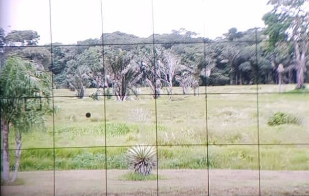

Bonjour,
Possesseur d'un RX10 IV, j'ai depuis peu, après avoir bidouillé moult réglages..., un petit disque noir parfaitement délimité dans le tiers inférieur gauche de l'image du viseur, (au sein même de l'image ! mais invisible sur l'écran). Qu'ai-je fait ? Que signifie-t-il ? Je n'en sais fichtre rien. Si quelqu'un a une explication, je suis preneur. Preneur aussi s'il peut m'aider à m'en débarrasser ? Il reste là, quoi que je fasse.
Merci ! À très vite...

Non, tout est normal sur l'écran LCD, ce petit disque noir n'apparaît que dans le viseur. Sensible (plus ou moins net !) au réglage de la dioptrie, je me demande s'il ne s'agit pas d'une aide à sa mise au point. Mais comment l'ai-je fait apparaître ? Comment le faire disparaître ? Est-ce vraiment cela ?
Je joins une photo prise avec mon portable.

Cela ressemble à un pixel mort ou éventuellement une impureté qui s'est introduite entre la surface de protection et la dalle du viseur.
A tout hasard, qu'en est-il si vous faites disparaître la grille de cadrage ?

Non ! Cela ne change rien. Étonnamment circulaire pour un pixel ou une impureté, non ?

Cette forme peut être obtenue par la diffraction relative à la mise au point oculaire.
Vous avez dit que la tache évoluait lorsque vous bougiez la molette dioptrique.

Est ce que ce point est aussi visible en lecture de photos via le viseur ?
Si oui, cela vient vraisemblablement du lcd du viseur ou du bloc optique du viseur.
Cordialement.
profile.country.FR.title
RX10IVMIWAL
Affirmatif !
Le disque est toujours présent en lecture photos, figé à la même place. Et si j'active le menu... Sur fond de l'encadré orangé, le revoilà !

@RX10IVMIWAL donc ça vient du viseur... certainement une impureté localisé sur l'écran lcd du viseur.
