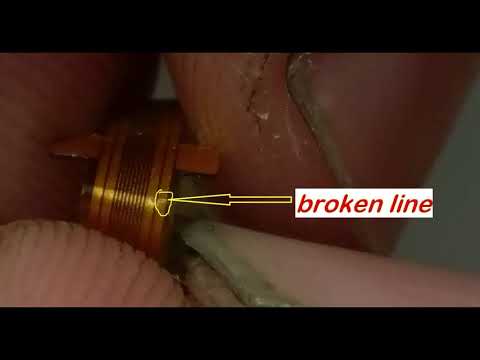

Dalang1 a raison. Le problème général E:62:10 vient de la rupture du connecteur flexible entre la carte mère et l'ensemble optique.
Voyez la discussion sur https://www.dpreview.com/forums/post/57328696 avec tous les gens qui ont le même problème.
Preuve en photo :
C'est aussi confirmé par d'autres utilisateurs avec la preuve vidéo du démontage de l'appareil :
Le connecteur flex ne coûte que quelques euros.
Quand le problème arrive pendant la garantie, Sony remplace simplement le connecteur flex,
voir exemple de crefa01 : https://community.sony.it/t5/assistenza-tecnica-videocamere-fotocamere/e-62-10-problema-con-gruppo-o...
Quand le problème survient après la garantie, Sony remplace toute l'unité optique et cela coûte presque le prix d'un nouvel appareil.

Pièce commandée chez nos amis de l'autre côté de la muraille. Réparation réussie pour moins de 40€. Je suis bien content parce que... il est top cet appareil !
https://www.youtube.com/watch?v=s7xOuZqWMGY
PS Je suppose que le changement de nappe aurait suffit... On voit bien que la nappe de la pièce de rechange a été modifiée / corrigée. ...Peut-être est il plus facile de changer le bloc optique que la nappe ?

@Scalap2049  a écrit:
Pièce commandée chez nos amis de l'autre côté de la muraille. Réparation réussie pour moins de 40€. Je suis bien content parce que... il est top cet appareil ! https://www.youtube.com/watch?v=s7xOuZqWMGY
PS Je suppose que le changement de nappe aurait suffit... Peut-être est il plus facile de changer le bloc optique que la nappe ?
Bonjour @Scalap2049,
Si, comme je le suppose, c'est vous qui avez exécuté la manipulation, bravo ! 👍👍
Ca n'est sans doute pas à la portée du premier venu, mais par contre quand on voit les 39$ que vous avez payés plus 10 minutes de main d'oeuvre, ça pose quand même à nouveau de grosses questions par rapport aux devis officiels mentionnés par @chducha73 ici , @Dalang1 ici ou dans tous les exemples de @sony.e.62.10 ici...!!!
Je suppose aussi qu'en effet, par analogie avec les exemples ici, le remplacement de la nappe aurait peut-être suffit, mais il est difficile de voir sur la vidéo si la nappe de l'objectif d'origine est endommagée (?) de la même manière qu'elle l'est dans les vidéos du HX300/HX400.
Le prix de l'objectif est aussi totalement différent, apparemment celui du HX300/HX400 serait beaucoup plus onéreux d'après ce que j'ai lu...et donc la différence par rapport au simple remplacement de la nappe structurellement faible d'origine, encore plus scandaleux...

...Probablement la nappe pliée différemment de l'original (voir à la fin de la vidéo : https://www.youtube.com/watch?v=s7xOuZqWMGY) mais j'ai choisi de changer le module objectif complet (changer juste la nappe est peut-être plus complexe). Dans mon cas, ça a marché. Bonne chance.
