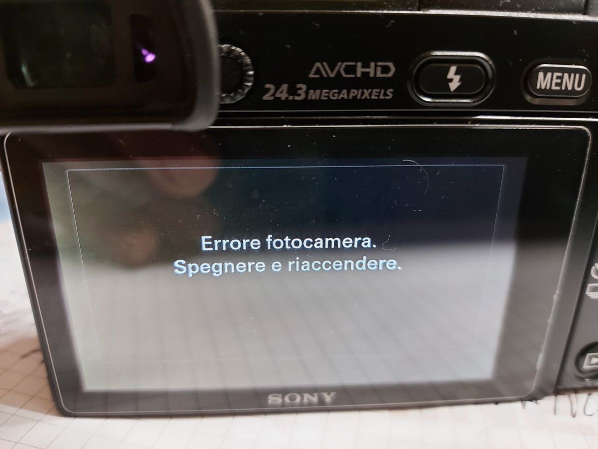

errore su alpha 6000
salve, ho un problema sulla mia sony alpha 6000, e da una settimana che ogni volta che la accendo e faccio uno scatto, fa lo scatto, e mi da errore e mi chiede di spegnere e riaccendere la fotocamera. e se la spengo ci mette tantissimo e spegnersi come se elaborasse qualcosa.

Potrebbe essere un problema meccanico, mi viene da pensare all'otturatore.
Prima proverei a cambiare ottica per escludere un legame con l'obiettivo. Magari prova a fare uno scatto senza obiettivo proprio, ed osserva quello che succede dentro la baionetta:
 - la tendina deve muoversi rapidamente chiudendo e riaprendo in un batter d'occhio
 - se senza ottica la fotocamera non si blocca è sicuramente legato all'ottica (o l'ottica stessa, o qualcosa ai contatti)
Credo che in ogni caso sarà necessario l'assistenza.

ho provato adesso senza ottica, e mi da sempre lo stesso errore.

ho ripristinato le impostazioni e sembra funzionare, devo contattare comunque l'assistenza ?

danardi78
🤔 buffo..
Beh, no. Se il problema non si manifesta niente assistenza. Se si dovesse ripresentare valuta tu.
