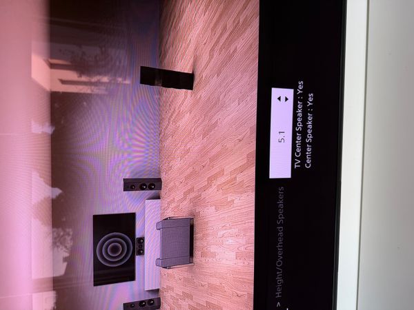

Scusatemi tanto avevate ragione con cavo jack i menu cambiano e non avevo spinto la freccetta verso l’alto x scorrere altre opzioni sono proprio sciocco ! Grazie mille per la pazienza e il supporto! Ottimo lavoro !!!
profile.country.IT.title
jojo-76
L'importante è che hai risolto e ora tu possa goderti due splendidi prodotti Sony al meglio delle potenzialità!
Prova a controllare se c'è ancora un'opzione che non preveda quel "center Speaker YES"...il tuo TV deve fare da center speaker.

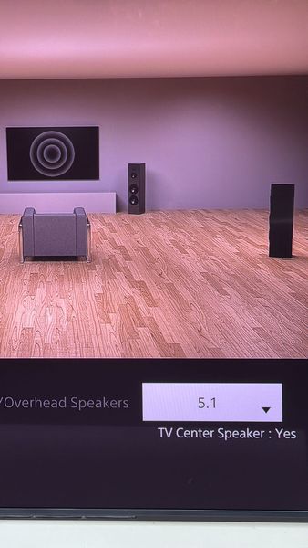

si pensavo di aver messo anche  la seconda  foto:
grazie ancora a tutti  !!!
P.S: quindi esiste anche la possibilità di avere sia cassa centrale separata che contemporaneamente la tv che fa da cassa..
