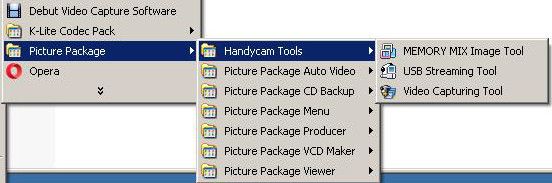

Oczywiście do tej kamery sterowniki są jedynie pod Windows XP, dlatego chodzi o program pod ten system. Wiem, że jest archaiczny, ale jedyny możliwy, aby użyć tej kamery do domowego monitoringu.
Pakiet "Picture Package", dostarczony wraz z kamerą, zawiera "Video Capturing Tool".
Program ten jednak, po pierwsze, zapisuje pliki AVI o wielkości 320x240, a po drugie bez kompresji.
Wspomniany wcześniej "Debut Video Capture Software" zapisuje AVI o wielkości 640x480, ale obraz jest zniekształcony - wydłużony w pionie. Nie wiem dlaczego.
Poza tym program ten nie nagrywa płynnie. Momentami obiekty, np. jadący samochód, przeskakuje z miejsca na miejsce.
