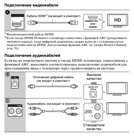

Через HDM-ARC звук не выводится от телевизора тока когда в интернете или ещё как то
Купил AUKS-ARC сказали это поможет но не знаю как подключить кто может помочь в этой системы разобраться

@Homa39rus  написал (-а):
BDV-N9100W
Через HDM-ARC звук не выводится от телевизора (... ? 🙄 🤔 ) тока когда в интернете или ещё как то
Добро пожаловать на форум,
... да ладно, коллега @Homa39rus , со стороны Вашей модели ДК штатные опции подсоединения к ТВ (согласно с.27 pdf-инструкции со страницы поддержки) просты и очевидны:
Успехов :victory: , и рассказывайте перво-наперво, какую модель ТВ (... ? 🙄 🤔 ) подключаете к ДК...
