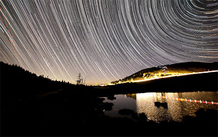

Aunque la velocidad de obturación dependerá de la lente utilizada, intenta establecerla alrededor de los ocho segundos. A diferencia de las escenas fijas capturadas con un trípode, las estrellas se mueven de forma constante, aunque a una velocidad reducida. Por tanto, si el obturador se mantiene abierto durante demasiado tiempo, las estrellas aparecerán como líneas en la imagen y será difícil captarlas con más nitidez.

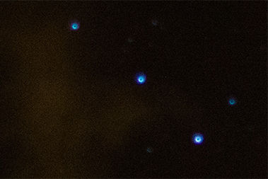

Tras configurar los tres ajustes anteriores estarás listo para disparar, pero primero necesitarás enfocar las estrellas. El enfoque automático (AF) no funciona en entornos oscuros como los cielos nocturnos, por lo que tendrás que pasar al enfoque manual (MF). Ajustar el enfoque de una pequeña estrella a través de la pantalla LCD puede resultar muy complicado, por lo que te recomendamos que uses las funciones de amplificador de enfoque y ayuda al enfoque manual para ayudarte a enfocar las estrellas brillantes que aparecen ampliadas en el monitor. Puedes utilizar los botones para mover el área ampliada y buscar estrellas brillantes para enfocar.
Vista del monitor sin el amplificador de enfoque (ejemplo).
Vista del monitor con el amplificador de enfoque (ejemplo).
Cuando encuentres una estrella brillante, gira la anilla de enfoque hasta que el contorno de la estrella aparezca nítido. Que la anilla de enfoque esté girada hacia el lado más lejano (infinito) no garantiza que la estrella esté enfocada, así que te recomendamos que amplíes la pantalla para comprobarlo. Si la pantalla está totalmente negra y te cuesta ver las estrellas y el entorno, aumenta la sensibilidad a ISO 3200 o 6400 para que sea más fácil ver la imagen en pantalla y vuelve a intentarlo.
Una vez hayas enfocado las estrellas, asegúrate de no modificar el enfoque hasta que hayas realizado la captura. La posición de enfoque puede variar si se modifica la posición de zoom de la lente o si se selecciona [AF].
Si el enfoque no es el correcto, las estrellas aparecerán borrosas.

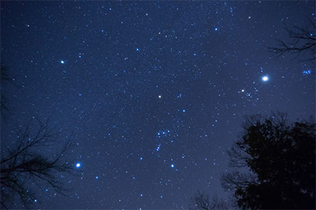

Si disparas con la configuración anterior, podrás capturar las estrellas como se muestra a continuación.
Distancia focal: 19 mm, f-stop: 3,5, velocidad de obturación: 5 segundos.
Parte de la constelación de Orión ampliada en la pantalla de reproducción.
Las estrellas se capturan como puntos de luz.

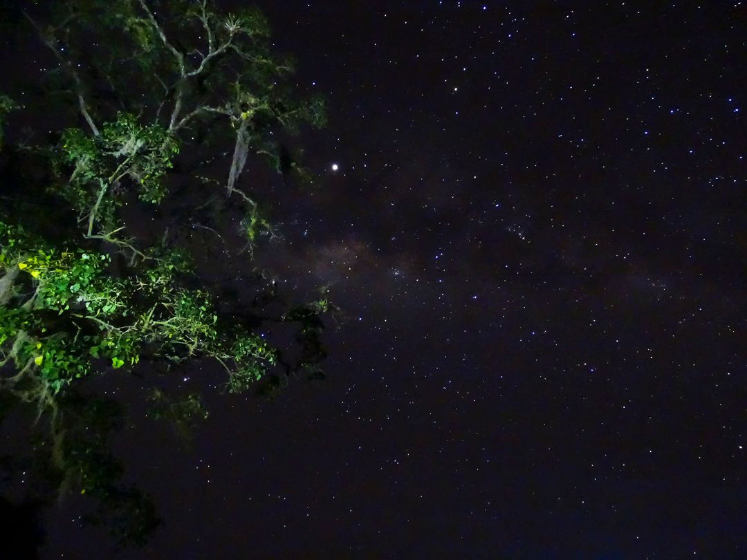

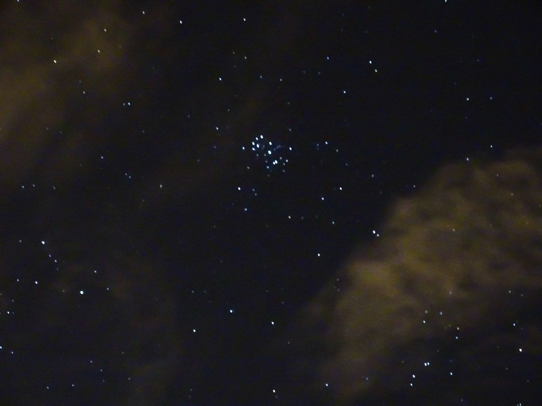

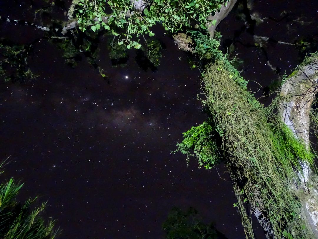

estas fotos de la via lactea  fueron tomadas con una camara cybershot sony hx 350 en colombia, departamento huila, y municipio de pitalito.
entre las 11 pm  y 02 am
