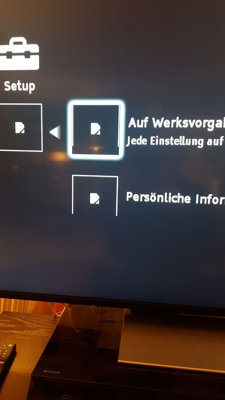

Versucht das Update erneut zu starten, keine Netzwerkverbindung.
Habe festgestellt, das die Symbole im Setup-Menü bei Systemeinstellungen, Netzwerkeinstellungen und auch beim Zurücksetzen unten eine Lücke haben. Dieses scheint mir ein Hinweis auf defekte Softwareteile zu sein.
ich kann zwar draufklicken aber es tut sich nichts. Auch die anderen Punkte im Setup scheinen betroffen zu sein.
