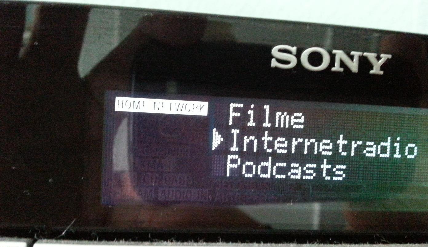

1. URL der Lieblingssender besorgen. (Auf Seiten der Sender selbst oder googeln)
2. Stream url in die Fritzbox eintragen. (Mediaserver / Internetradio)
3. "AVM Fritz Mediaserver" wählen (wenn nicht vorhanden über Option/Refresh hinzufügen)
4. Internetradio wählen
5. Aus der Liste einen Sender wählen
6. Die Taste "Play" startet die Wiedergabe.
7. Musik in aller bester Qualität genießen

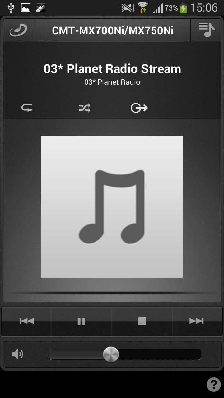

Und mit der Sony App "Network Audio Remote" hab ihr eine Fernbedienung für euer Handy dafür.
Zu haben für Android und iPhone

Ich möchte allerdings noch etwas zufügen. Wir nutzen zu Hause 2 Sony SA-NS 310 und eine Raumfeld One. Diese Geräte werden von uns mit den jeweiligen Apps der Hersteller (bei Sony Network Audio Remote) angesteuert. Aber die Sony App ist auch nicht gut. Nachdem ich in der Fritz!Box den Mediaserver eingerichtet habe und die ersten 2 Radiostationen eingerichtet waren, hat sich die App nicht mehr aktualisiert und alle weiteren Sender waren in der App nicht zu sehen. Ich habe auch leider nichts gefunden, wie die Aktualisierung manuell erfolgen kann.
Jetzt habe ich mir eine Alternative App und zwar BubbleUPnP aus dem Playstore geladen und siehe da: Alle 3 Geräte lassen sich damit prima ansteuern und alle Radiosender, sogar unser Lokalradio, funktionieren wieder. Außerdem funktioniert diese App seit gestern abend immer und dass sogar in einer wahnsinnig schnellen Geschwindigkeit. Bei der Sony App haben wir oft Aussetzer gehabt und nichts funktionierte, wenn es so bleibt ist alles Top!!
xyzsauer
Das sich die Sony App"Network Audio Remote" nicht ohne Probleme aktualisiert ist mir auch erst aufgefallen nachdem ich das hier gelesen habe. Scheinbar ist die App suboptimal programmiert. Zumindest in der Android Version.
Ein Workaround dazu wäre die Fritzbox bei einer änderung am Mediaserver neu zu starten. Dann fühlt sich die App scheinbar in der Pflicht die Daten neu auszulesen. Somit ist die App wieder aktuell.
Möchte man das warum auch immer nicht, kann man den Verlauf in der App löschen.
Für Android 4.0 bis 4.3 geht das so:
Einstellungen >>Option >>Anwendungsmanager >>Network Audio Remote >> "Daten löschen"
Die App wird dadurch auf Start zurückgesetzt, und liest auch alles wieder neu ein und ist dann aktuell.
