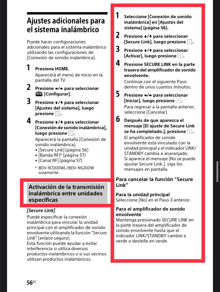

El amplificador inalambrico modelo TA-SA500WR normalmente al encender esta en rojo, luego de unos segundos parpadea y al conectar con la base se pone en verde, pero de un momento a otro dejo de hacer, ahora parpadea en rojo constantemente y no se conecta, cuando recien lo enciendo trata de ponerse en verde pero a los segundos cambia a rojo y ahí se queda, ya no conecta, ya lo resetee y nada, tambien reiniciamos la base a fábrica, incluso actualizamos el último firmware disponible y nada de nada, alguien sabe como solucionarlo.

A ver si te he comprendido.
El problema que describes es que la unidad principal no conecta correctamente por bluetooth con el amplificador inalámbrico de los altavoces envolventes traseros ¿Es eso?
Cuando se enciende el led verde ,un instante y pasa de nuevo a rojo suele ser por un problema de emparejamiento de la señal bluetooth que sea débil o este interferida por otras señales bluetooth o radioeléctricas.
En vez de hacer un emparejamiento normal  (El led se encendería en verde) intenta hacerlo a través de una conexión segura Secure Link, entonces el led de conexión será Naranja y no Verde  cuando estén emparejados
Procede de esta forma

Intenta con lo que indica joselgr03
Si no funciona, creo que mejor ponerse en contacto con el soporte técnico para revisar el equipo:
http://www.sony.es/support/es/repair/asc
